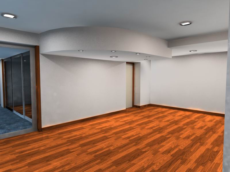

    Soy nuevo en el foro, y agradecería mucho si alguien pudiera ayudarme con el problema que tengo :-que, en la imagen que adjunto hay unos reflejos anaranjados que me supongo son ocasionados por el color del piso, pero no sé cómo eliminarlos, estoy usando 3dsMax 7, vray1.49 he usado irradiance en el first y Photon Map en el segundo.

    Bienvenido al foro, para solucionar tu problema, empezaría bajándole el GI al piso. Seleccionas el piso, botón derecho (Vray Properties), y donde te pone GI amount lo bajas. (todo esto es de memoria). Saludos, y suerte.

    Cuando me pasa eso lo que hago es ir al editor de materiales y al material que tengo por suelo y pared les pongo para que sean Vray Light material conservando el material anterior. Y luego juego con los parámetros de recibir y generar GI de pared y suelo.
    Espero que te sirva de ayuda.

    Mira a ver también que puede ser el rodapiés.

    ¿Y si es un problema tan puntual, por que no usas Photoshop? Paula, el material al que te refieres es VrayMtlWrapper. No confundas al personal.

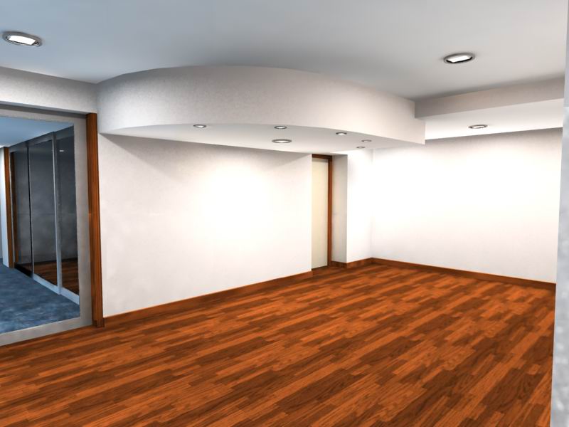

    Gracias, aquí subo la imagen como quedo, ya sin los rebotes y utilizando solo el 3ds Max.

    Las paredes. ¿no están demasiado quemadas?

    Si, tienes razón, pero eso aún lo estoy trabajando, mi principal problema era los reflejos anaranjados que me quitaban el sueño, seguiré publicando mis resultados, espero no tener mucho problema con esos muros que me indicas IkerClon, gracias por la observación.
