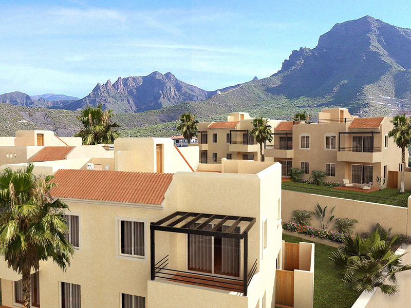

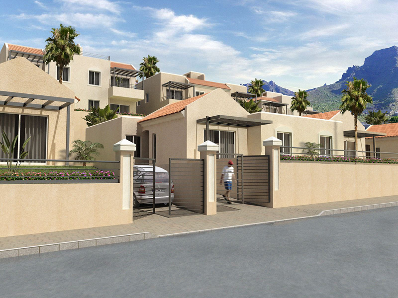

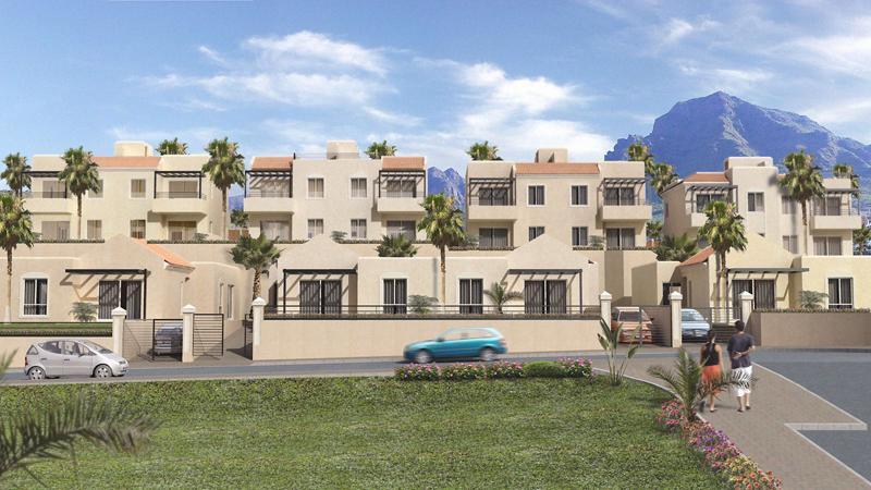

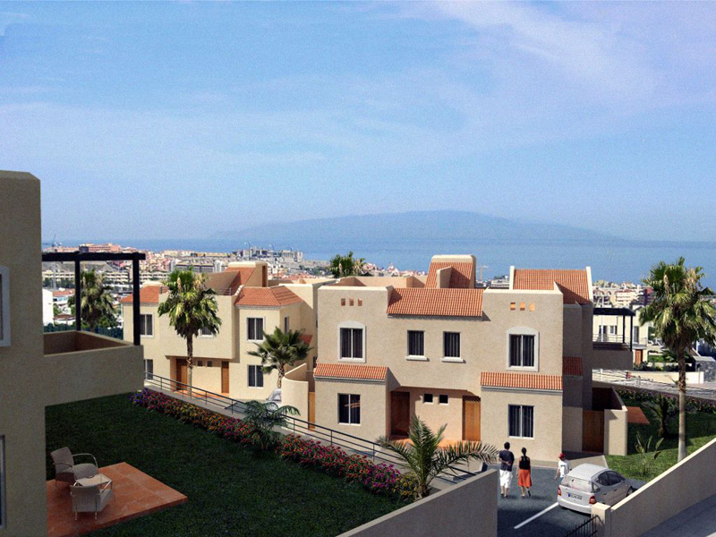

    Aquí algo de un último trabajo hecho en form-z, 3ds Max, Vray, y Adobe Photoshop, no hubo mucho tiempo, pero es lo que ha salido. Saludos y a dar críticas no más.

    Muy buenas imágenes. Solo puedo sentir envidia de la mala.

    Que tal Carlos me gustan las imágenes, sobre todo las dos últimas, aunque le hubiera subido un poco la intensidad del sol.
    Solo unos detalles que, a veces no es posible por falta del tiempo. La ventanas les pondría unas persianas y las cortinas no las pondría todas iguales sobre todo la posición, el mapeado del asfalto lo haría más pequeño y le pondría un poco de reflexión. Otra cosa que veo es la falta de algunos detalles en las viviendas como los alfeizar en las ventanas etc.
    Buen trabajo.

    No sé exactamente que pasa, pero noto muy plástica las escenas, no sé si las texturas, tal vez la iluminación, el moldeado se ve que estuvo complicado. Peor creo que son mejorables, además he visto otros trabajos tuyos y se que lo haces mejor.

    Hola, gracias por los comentarios. Lo de la fuerza del sol, encuentro toda la razón, lo que pasa es que ocupo exponencial para los exteriores, y por cosas de tiempo no alcance a ajustar muy bien la iluminación, ya que hay que darle trabajo pues el exponencial como que te deja todo como día nublado, pero anda bien con los tonos y colores.
    Lo del modelado, como me hubiese gustado modelar y mapear todas las cortinas dististas y con persianas y algunos interiores incluso, pero son 25 casas y hacer todo eso para las 25, pues se transforma en tiempo.
    Las texturas pues lo mismo.
    Va, pero son puras excusas, a ver si para la otra me pongo con algo mejor.
    Bueno, eso, les agradezco las críticas. Saludos.

    Yo encuentro sobre todo en la tercera infografía (la del acceso) un error en la proyección de las sombras, la fuga no es la misma en toda la infografía y canta un poco. Por otro lado, noto que la sombra de las pérgolas y la de los árboles no tienen el mismo mapeado.
    Un saludo.
