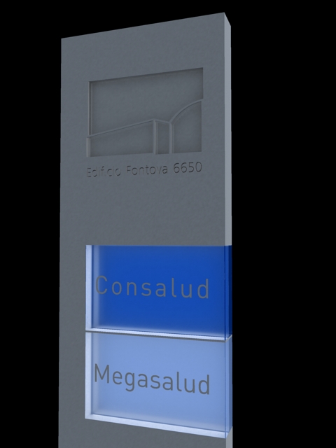

    Hola a todos quiero saber cómo logar en 3dsmax y Vray una textura de acero inoxidable o aluminio opaco, para una señal exterior, publico una imagen de prueba para que entiendan a lo que me refiero, estoy probando con un material Vray gris, con fallof y dentro del un mapa noise, pero no logro el material que quiero, que dato me pueden dará saludos.

    Prueba esta librería de materiales, es freeware, lo agregas a la carpeta materiales de 3ds Max, son vraymaterials, hay un aluminio muy bueno, 2 muy buenos. Suerte con eso, uhu, mi mensaje número 100.
