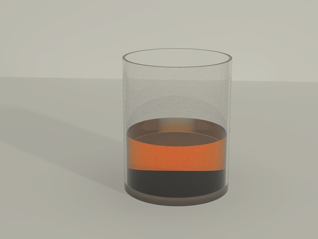

    Si usas Mental Ray con max, utiliza el material Glass. Para lo que buscas te quedará una textura muy buena. Mira n la ayuda del 3ds Max el material no tiene muchos parámetros y es bastante fácil de asimilar.
    T muestro una prueba que hice con Mental.

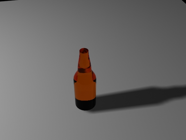

    Buenas. Ante todo daros las gracias a los dos. Estuve mirando lo de Mental Ray (ya que no había trabajado nunca con esto) y encontré como activar para hacer el render con Mental y las preferencias, pero a la hora de buscar el material que me dice, el, no lo encuentro por ningún lado.
    Seguí indagando, y e encontrado un material, dentro de architectural que también se llama algo parecido--> Glass clear pero no sé si se debe a mi poca experiencia con el programa, pero el resultado es bastante peor al tuyo Xavdan, me podrías pasar el material este que me dice el tutorial? O decirme por dónde buscarlo, porque no lo encontré en ningún sitio. Gracias y, saludos.
    Adjunto una imagen para que veáis cómo queda con el material que encontré (que no está hecho con Mental Ray).

    Supongo que estarás usando como mínimo la versión 6 de 3ds Max. A partir de esta versión viene el renderizador y materiales Mental Ray. T explico: vas el editor de materiales y abres el visor de materiales/mapas (la pestaña que hay a la derecha donde pone estándard) y saldrán los diversos materiales. Si te fijas todos los materiales les acompaña una esfera azul excepto los materiales de Mental Ray que es de color amarilla. En la versión6 de max salen 3 (dgs material, Glass y Mental Ray). Pues ahí lo tienes el de Glass(physics_phen).
    Ojo tendrás que haber seleccionado como renderizador predeterminado el de Mental Ray sino no te saldrán dichos materiales. En la ayuda encontraras lo que quieren decir cada parámetro y además desde el panel renderizador podrás añadir algo de cáusticas para que el resultado sea aún mejor (n mi render no le puse).
    Cualquier duda más ya sabes por dónde andamos. Saludos.
