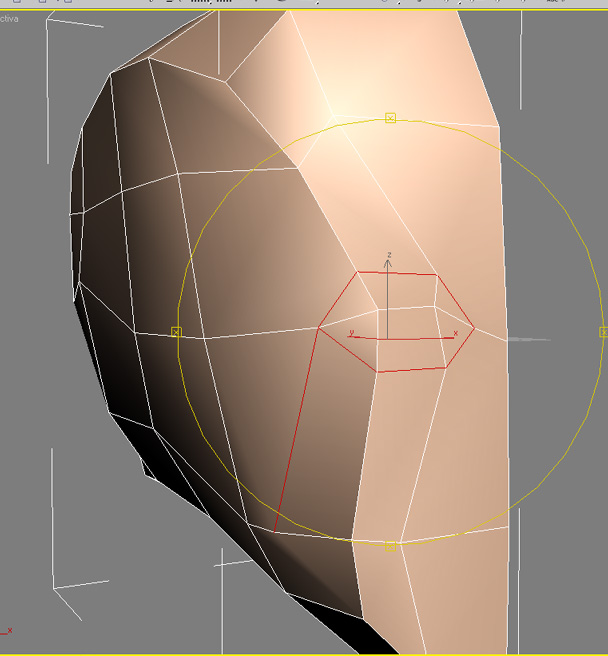

    Muy buenas, estoy haciendo el modelado de una cabeza siguiendo el siguiente tutorial. http://www.comet-cartoons.com/tons/3...headpolymodel/.
    Y en el paso 15, al formar el anillo interior, no sé cómo dividir la malla igualando las conexiones que existen en el tutorial, si las hago a partir de las conexiones que hay se me forma un exceso de polígono mal hecho, y si elimino algún vértice o arista pierdo la cara del polígono.
    Como lo haríais? Un saludo.

    Para que te quede cómo en ese tutorial? Pues selecciona las 6 aristas del interior del ojo (la arista horizontal del medio no) y dale a connect, después selecciona las aristas esas que te quedarán ay en medio del ojo y las borras con remove (si las borras dándole a suprimir se te borrara la cara, aunque también puedes hacer esto de borrar las caras esas que sobran, y crear un polígono nuevo uniendo los 6 vértices esos). Espero que sea lo que buscas.

    Checa bien el tutorial, estas muy confundido en lo que haces, ojo que lo tienes que mirar muy tranquilo.
