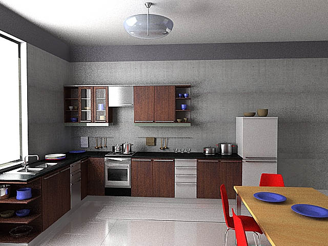

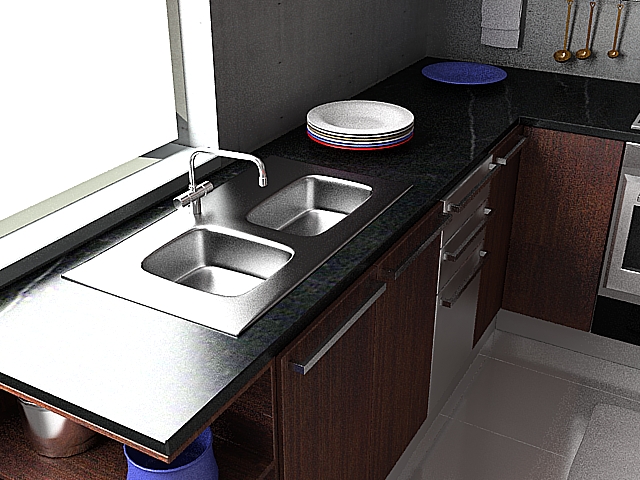

    Hola como les va, estoy practicando renderizar cocinas con una escena de Evermotion.aclaro que no la modele yo. Bueno la idea es practicar un poco, les muestro los renders y espero sus críticas y consejos.
    Para empezar no se bien cómo resolver ese efecto de aerosol o textura arenosa que parece en el muro de artras por ejemlo, no sé cómo se llama ese efecto.
    Use el 3dsMax 7 y Vray 1.46.10. Saludos, a todos.

    Qué tal sebasarg, échale una leída a este excelente tutorial. En el área de Quasi Monte Carlo sampler te explica algo del granulado que te aparecen en los renders, espero y te sirva de algo. Suerte. http://www.3dpoder.com/Endora/Vray%.y%20endora.html.

    Gracias por contestar. Sabes que no me funciona el enlace ese, no lo puedo agarrar.
    131
    Pruebas de cocinas
    Creo que era este el enlace me decías. http://www.3dpoder.com/Endora/Vray%2...%20endora.html.
    Encontré algo de Quasi Monte Carlo voy a probar. Gracias.
    131
    Pruebas de cocinas

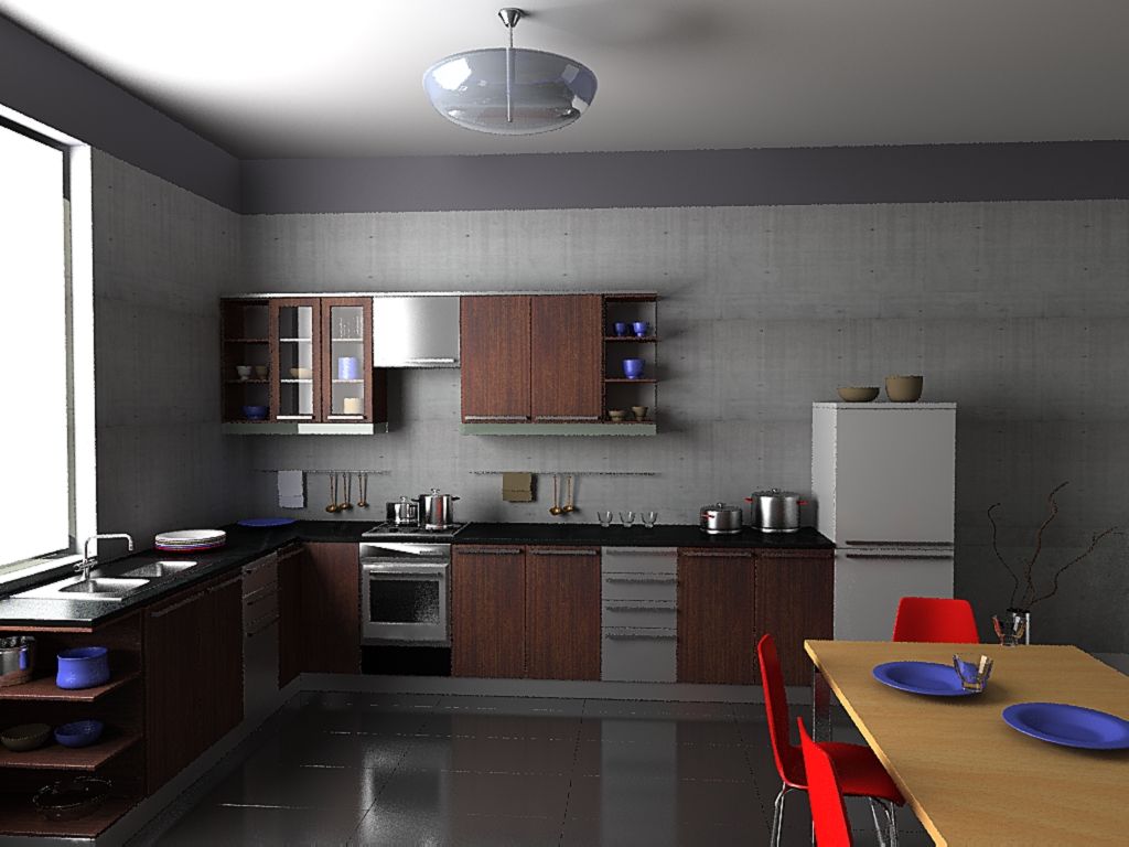

    Bueno logro quitar el granulado, pero ahora me aparecen, como las líneas diagonales un poco pixeladas, esrtoy un poco perdido.

    Esa textura como pellizcada de las últimas escenas corresponde a que debes configurar el antialiasing con unos parámetros que te den más suavidad (te salen así por la opción Rand de los samples, si la quitas te sale línea dentada), así que, te toca subir la definición del filtro a de Vray.

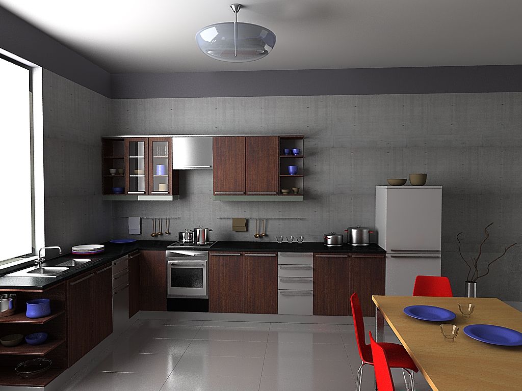

    Entra a los enlaces que te indico para que aprendas bien el manejo de los distintos parámetros de Vray. http://www.Aversis.be/extra_tutorial...r_settings.htm. http://www.chaosgroup.com/Stuff/flip...l/flipside.htm.
    Pero en general, están buenas las imágenes, hay cosas como los vasos flotando u algo quemado el techo y vidrio de la ventana, pero todo esto se puede arreglar.

    Bueno la última prueba creo, gracias por sus consejos. Fueorn muy útiles.
