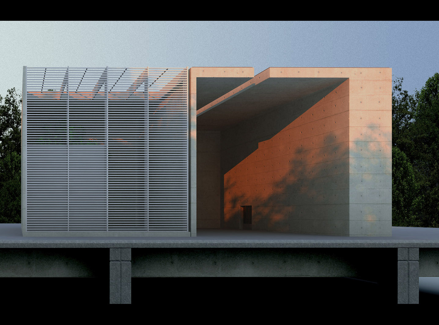

    Este es uno de los ejercicios que mandaron los de urbansimulations a los que enviaron su currículum. Se trataba de recrear la iluminación de la fotografía lo más fielmente posible. Nunca lo llegue a entregar, pero el caso es que lo termine y creo que quedo bastante conseguido. ¿vosotros que opináis?
    Pongo la fotografía que facilitaron los de urbansimulations y mi render.

    Puede que la luz rojiza de la fotografía original tenga un poco más de intensidad que la de tu imagen. Se nota, sobre todo, en que en tu imagen el muro que está al fondo apenas recibe luz rojiza rebotada.
    Pero quitando esa tontería, la imagen está muy bien, creo yo. Enhorabuena.

    La verdad es que ese problema lo podría haber solucionado con el Adobe Photoshop, pero siendo un ejercicio de iluminación puro y duro quise mantener el render tal y como salió del 3dsMax. Lo único que le metí en Adobe Photoshop fueron los árboles del fondo.
    Es realmente difícil conseguir ese degradado a rojo en el interior sin teñir todo el modelo de rojo, de ahí que no le haya metido más intensidad.

    Cero Adobe Photoshop, me parece excelente que la gente se preocupe por lograr la iluminación real de la forma dura y no con artilugios 3rd party, aunque estos sean el pan de cada día.

    La veo muy bien salvo el cambio de tono en la parte superior de la celocia supongo que, debía de exsitir algún vidrio que nos cambiara el azul del cielo, así como la falta de los árboles que se ven a través de la misma celocia sin embargo, en su conjunto la veo muy bien y son solo deatllitos.

    Si que está muy bien conseguido, pero hubiese quedado mejor aumentando la intensidad de la luz naranja.

    Intente subir la intensidad del naranja subiendo el multiplicador de la luz, pero por mucho que lo subía lo único que conseguía es que se tiñese todo más de naranja, pero no con más intensidad. Llegue a la conclusión de que se trataba más de un problema de reflexión que de iluminación. Quizás tocándole los parámetros de especular al material.
