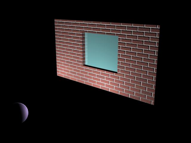

    Photoshop Ventana más real
    Hola esta animación sencilla ya está terminada, la pelota rompe el cristal, pero quiero hacer el cristal más creíble, más original, como hago que el cristal se parezca más a un cristal real? Gracias.

    Busca por internet. Hay miles y miles de tutoriales para hacer cristal.

    Pistas:
    -Transparencias.
    Reflejos (necesitas un entorno además para que refleje).
    HDRI.
    Aplica la imperfección para buscar la realidad. Saludos.

    3dsmax Ventana más real
    Hola peto, si estás trabajando en 3dsmax, elije un material de ray Tracer, en los parámetros básicos de ray Tracer pon en el color difuso un blanco mientras que en los colores ambiental y reflexión: negro, luminosidad y transparencia en blanco, índice de refracción 1,33, sombra: pong, 2 lados, (en resalte especular): color especular: blanco, nivel especular: 300, lustre: 98 y solo te queda sersiorarte que en (controles de ray Tracer) todas las casillas estén seleccionadas a execcion de (distancia final de atenuación). Suerte con tu proyecto y saludos.
