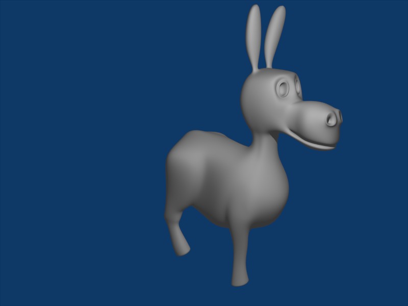

    Hey, como van? Aquí les publico mi último trabajo en proceso. Espero tenerlo terminado para mañana, puesto que tenía que estar terminado para ayer. En fin, como siempre acepto todo tipo de críticas. Gracias.
    Blender 2.37a.

    Buen comienzo se parece un poco al de Shrek.

    ¿Estarás modelando sólo una mitad para luego hacer un mirror, ¿no? Lo digo porque la cabeza esta entera y sin embargo, faltan dos patas que si están modeladas.
    Y pon un wire.

    Viriathus : así es, haré un mirror del cuerpo en cuanto tenga la mitad terminada. La cabeza esta entera porque he tenido que hacer un par de arreglos que, con sólo la mitad de la cabeza me resultaban muy liosos. Gracias por los comentarios, seguiré actualizando el hilo, espero tener el burro terminado para esta noche, puesto que me urge un poco este trabajo.
    Posdata: el trabajo es para unas camisas de las fiestas de mi pueblo y estará formada por el burro y un toro al más puro estilo Osborne con los huevos llenos de mala leche.
    Publicaré el wire cuando tenga el modelo terminado.

    Litofx, con las últimas compilaciones de Blender, tienes un modificador llamado mirror que funciona de maravilla y ves los cambios de una mitad en la opuesta en tiempo-real según editas la malla.

    Caronte, no sabía de su existencia, ¿dónde lo encuentro? ¿algún atajo de teclado? Supongo que no habrán mejorado nada respecto al LSCM. Tengo el modelo terminado, si quieres y puedes, me echas una mano texturizando. Estoy tan pez con lsc, lo odio. Me lo he mirado todo, tutoriales, videotutoriales, el libro, y soy un patoso. En fin, gracias.

    Te vas a f9 y en el panel [modifiers] eliges mirror y eso es todo, si no te aclaras con el LSCM no lo uses, yo he usado Blender muchos años sin el y me he apañado bastante bien.

    Ok, me apañaré sin él. Gracias. Una última duda, tengo que hacer una postura con el burro y hago lo siguiente: Creo un tipo de huesos para las patas delanteras, empariento la malla a los huesos, me pregunta si quiero crear grupos de vértices, le digo: creat from closed Bones. Vale, hasta aquí todo bien, lo que no entiendo es porque al mover dicho hueso se deforma toda la malla? ¿tengo que crear grupos de vértices para cada hueso? Si es que sí, ¿cómo lo hago?

    No entiendo es porque al mover dicho hueso se deforma toda la malla?
    Crea todo el esqueleto, no solo las patas, porque toda la malla se asigna a la armature y si solo tienes los huesos en las patas, pues con estos intenta controlarlo todo.
