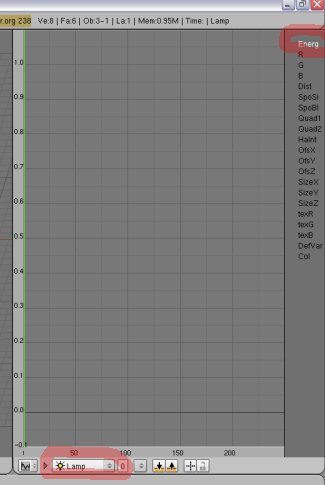

    Esa es mi duda, en 3dsmax y a:m se hace intuitivamente cambiando los parámetros de intensidad de las luces con las key automáticas activadas, pero en Blender he intentado esa y otras formas, he leído la documentación y no encuentro nada. Seguiré buscando, pero dejo la duda aquí a ver si alguien conoce alguna técnica para resolverlo. Gracias por adelantado. Saludos, ilumina2, Shazam.

    Cómo animar parámetro energy en luces de Blender
    Voila.
    Gracias Leander, lo intenté de esa forma, pero no entraban las claves. Miraré de nuevo.
    Selecciona la luz, y elige Lamp en el ipo curve editor. Lo he intentado yo también, de momento me funciona así. Selecciona energy de la lista de la derecha y pulsa r y elige still ya tienes una ipo curve.
    Ahora entra en modo de edición de puntos con tab, y ves añadiendo puntos con replace keyframe y/o desplazando con g.
    Espero que te sirva.

    Blender Cómo animar parámetro energy en luces de Blender
    Esto, perdonar, pero es más fácil que todo eso. Simplemente pones el puntero del ratón en la ventana de los controles de las luces, pulsas [i] y eliges energy, te vas a otro frame y lo mismo.
    Posdata: las curvas ipo se crean solas si no existen.
    Lástima no llegar antes. Con el corto de Creativin sólo tuve que hacer lo que dice Caronte, fue muy sencillo.
    Gracias compañeros, no esperaba menos. Una pegatina más para el caza de Caronte. Mi error era colocar el puntero en la ventana equivocada.
