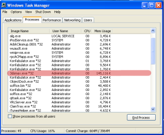

    Hola. Discreet, perdón Autodesk media y no-se-qué dice expresamente que no garantiza el buen funcionamiento de max con winx64. Pero yo llevo usando max7 desde la versión x64beta1 y funciona bien. De hecho, me ha sacado de algún apuro con renders que usaban mucha RAM. En Windows 32 se colgaba y en x64 me los hizo sin problema.
    Otra cosa es que los drivers de mi Quadro no estén muy maduros porque de vez en cuando, cuando la escena esta cargada de texturas, el windoz peta (o hace cosas raras). Pantallazo azul de la muerte, ya sabes.
    Por cierto, no sé dónde leí, que el 3dsMax 8 ya trae la compilación para x64, habrá que probarlo. Saludos.
