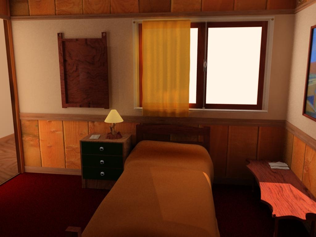

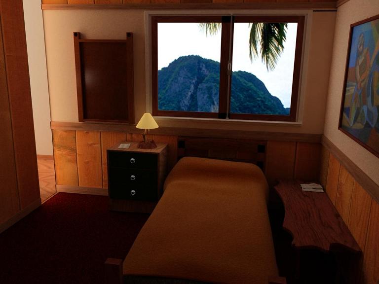

    A ver, creo que estoy medio verde para hacer esta pregunta, pido disculpas por eso porque no tengo bien en claro muchísimos conceptos, a lo que me refiero es que en esta escena, por ejemplo, yo pongo en environments un mapa de bits de un entorno x que me guste para la escena, pero la ventana refleja lo que quiere y no puedo mover el environment para que en vez de que se vea la colina, se vea más abajo la playa, por ejemplo, esto se que lo podría hacer en postproducción muy fácilmente en Gimp o Adobe Photoshop con otra capa, pero querría saber cómo lo aplican en 3dstudio si es que lo hacen, aquí va la escena.
    En una de las imágenes puse un bitmap en el environment y se ve lo que se le canta al programa, en este caso la colina.
    Ya en la otra imagen se la he sacado porque queda pauperrima y estoy viendo cómo se suele usar para agregar entornos a las ventanas de un interior a ver qué me decían, en todo caso si no recurriria a postproducción. Saludos.

    En lugar de trabajo tu imagen en el environment, proyectala sobre un plano. Luego ese plano ya lo puedes mover en los ejes x e y hasta que te coincida que por la ventana se vea la parte de la imagen que quieres.
    Aunque mejor que eso, es hacer lo que dices tú más arriba, usar el canal alpha para meter la imagen de fondo en postproducción.
