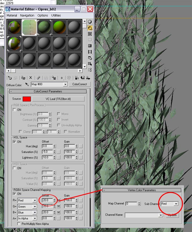

    Para mí lo que peor esta del Onyx Tree es el tema de elección de colores. Es muy chungo conseguir colores realistas, generalmenta salen unos colores demasiado saturados. Además, usa un método muy incómodo. Y, sobre todo se echa en falta una librería de colores o algo así para poder guardarlos y no tener que pelearte cada vez con el color del tronco, por ejemplo.

    Cuestion acerca del onyx tree
    El Onyx, en sí mismo no da coloros saturados, una vez que pons la bolita del material en el editor de materiales puedes llegar al color deseado para que te funcione en la escena, como cualquier otro material. También puedes controlar el mapeado de los troncos y de las hoja. No veo demasiado problema con los colores, la verdad.
    Ya, pero de esa forma pierdes el coloreado por vértices que tiene el propio árbol. Yo lo que suelo hacer es bajar a 70 el canal difuso del material y poner un color muy poco saturado como base. Algo un poco chapucero. Últimamente prefiero editar los colores en el propio editor de Onyx Tree, aunque como ya dije, es prehistórico.
    Lo que haces con el canal Diffuse es también lo que hago yo, así que, por ahí hemos llegado a la misma conclusión, lo ideal es trabajar muy bien un material en 3dsmax para una especie determinada de árbol y lo guardas. Si luego lo aplicas desde max al árbol desde el Tree Storm va a funcionar bastante bien, aunque hagas modificaciones de tamaño y forma en los troncos del árbol.
