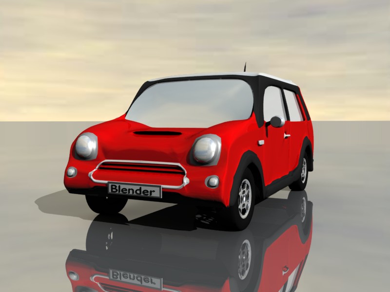

    Buenas, aquí os dejo un mini que he estado haciendo estos últimos dos días con Blender. Blender + Yafray (skydome). A ver qué os parece.
    (Podéis opinar desmoralizándome mentalmente).

    Parece hecho para un videojuego. Creo que le falta mucho trabajo para parecer un mini. Si siguieras algún tutorial de modelado de automóviles podrías conseguir algo mejor.
    No sé si lo mejor hubiera sido publicar esto en trabajos en proceso porque no parece un trabajo finalizado.

    Vaya, quizás si le falten algunos detalles, me podrías indicar cuales por favor? Gracias por tu comentario.

    Pues júzgalo tú mismo basándote en las referencias que has usado. Pero en general yo diría que necesita más suavizado toda la malla, ajustar las texturas correctamente, modelar todo lo que no has modelado y mejorar el modelo en general.
    Creo que lo que presentas es uno de tus primeros ejercicios de modelado de automóviles. Mi consejo es que hagas uno de nuevo, tratando de encontrar que falló en éste y mejorando todo eso.

    Buenas, me has calado con esta imagen. Lo que me falla más son las texturas, ya que he hecho varias texturas en la malla y no quedan bien definidas. Un saludo y gracias.

    Hola Pinucset. Lo que más salta a la vista en tu modelo es que parece un bloque, las partes no están definidas individualmente, aletas, capó, molduras. Fíjate en la fotografía que te muestra elec3duende y me entenderás.
    El otro problema que le veo son las proporciones y la forma, no parece un mini. Cuando realizas el modelado de un objeto, vehículo, etc debes basarte en las medidas que te dan los planos (blueprints) con que se hicieron. Incluso si creas un prototipo o algo de tu invención también necesitas generar esos blueprints para tener una guía sobre la que modelar.

    En mi opinión daría este modelo por terminado, es un claro ejemplo de lo que necesitas aprender y mejorar. Elije otro coche, u otro modelo de mini y planificalo como es debido, busca los blueprints, prepárate el escenario de modelado por rotoscopia y parte por parte empieza a modelar, primero el capó, una vez terminado pasa al parachoques, luego los faros, o en el orden que quieras, pero por partes, sin prisa y procurando que de cada parte se pudiera sacar un render individual y quedará genial, una vez creas poder dar por terminado el modelado, publica imágenes y wires para que podamos aconsejarte. Posteriormente ya pasaras a aplicar materiales y texturizar. Saludos.
    Posdata: un consejo a nivel de presentación, el escenario es un churro, si quieres ponerle un escenario rápido, hazlo más simple posible, un plano blanco que haga de suelo que reciba las sombras y un fondo blanco siempre queda bien para presentar un modelo.

    Buenas, primero de nada gracias a todos. Creo que lo daré por terminado y empezaré otro modelo. Una cosa, me habéis comentado de hacerlo por partes (capó, puerta etc.) yo lo hago todo a partir de un plano que sigue el contorno, extruyo y voy modelando, pero todo en una misma masa. Debería hacerlo a trozos y luego juntar Maya? Un saludo.

    A ver, creo que no me has entendido. Desde cuando un coche es una misma masa? Un coche esta formado de piezas individuales, si quieres conseguir un modelo decente deberás reproducirlo pieza por pieza, ¿no? No tienes que juntar en una misma masa nada que, en la realidad, no esté en una misma masa.

    Hola Pinucset. Como te dicen más arriba deberías utilizar blueprints como referencia, si los usas deberías ajustarte más a ellos.
    No creo que ha nadie que le enseñes la imagen lo reconozca como un mini coper.
    Hacer un coche y que quede creíble lleva unas cuantas horas o días de curro, y eso teniendo una buena técnica (bueno el guardián los hace como churros).
    Por ahí tienes muchos tutoriales de cómo hacer coches, sigue alguno de ellos y verás las técnicas a utilizar.
    Se paciente, cuanto más tiempo le dediques mejor te va a quedar, fíjate en los pequeños detalles e intenta hacer autocrítica. Saludos.
