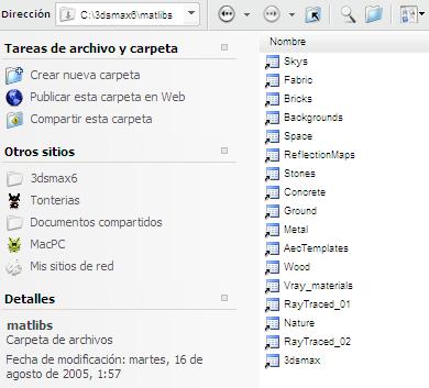

    Hola como están? Pues ahora tengo una duda sobre cómo cargar alguna librería de materiales a los materiales de 3ds Max, es decir cuando presiono (abreviación de teclado para sacar los materiales) me aparecen por default en grises o sea los que trae 3ds Max, yo conseguí por hay otras librerías de materiales y no sé cómo hacer para que las cargue en lugar de las que están por default, mi pregunta es esa, como cargo las librerías de materiales?
    Adjunto la imagen de las librerías que tengo. Gracias.
    Posdata: espero y darme a entender.

    Hola para cargar las librerías que comentas tienes que pulsar en botón estándar del editor de materiales una vez abierto el visor de materiales y mapas.
    Pincha la opción biblioteca (*.mat) y después abajo del todo tienes el botón.
    De abrir guardar fusionar, pulsas sobre abrir y cargas las librerías que quieras.
    Espero que se entienda y que sea esto lo que buscas. Un saludo_).

    Ajala, si me sirvió muchas gracias.
