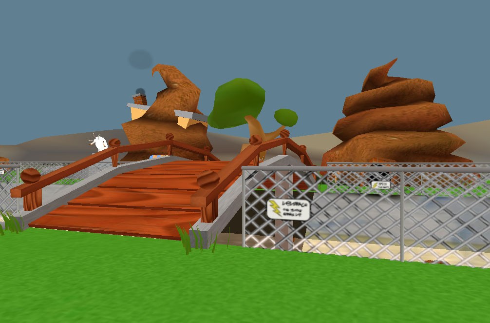

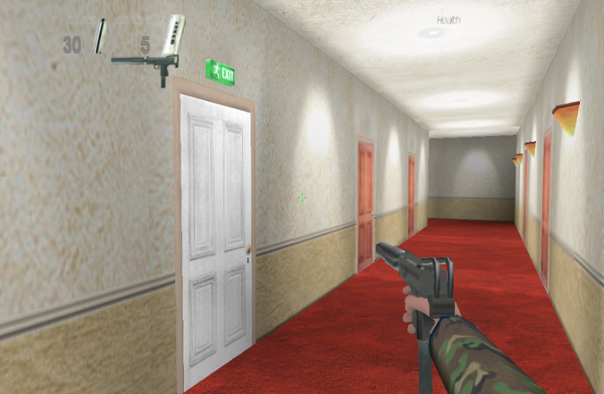

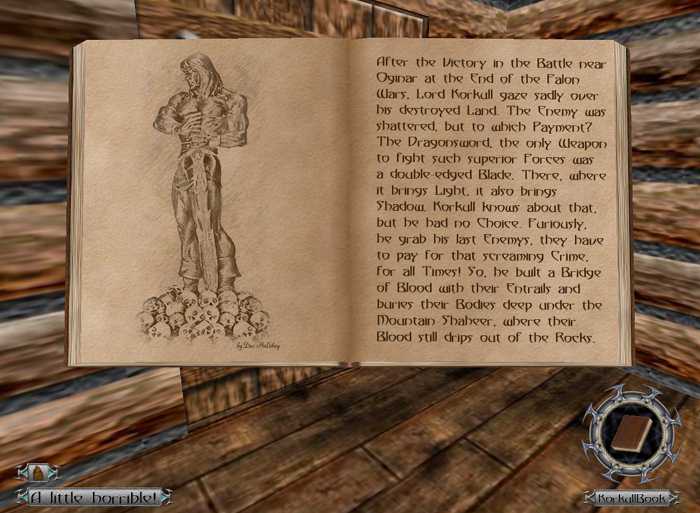

    Hola, aprende Blender. Simplemente modela, pon texturas y vérticecolores y usa un template para mover la cámara con teclas y ratón, la inmersión es igual que la de esos juegos.
    Editado:
    Por ejemplo, he encontrado estas imágenes:
    Y aquí tienes una larga lista de lo que se va haciendo:
    http://www.elysiun.com/forum/viewtopic.php?t=11857. Un saludo.
