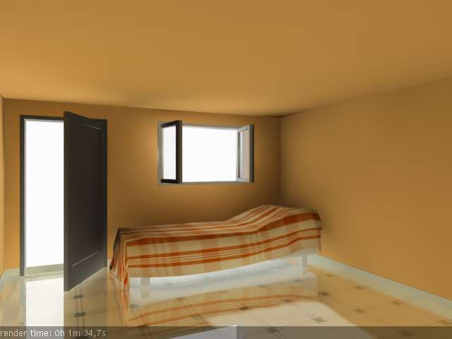

    Hola, estuve haciendo unas pruebas con Vray y cuando hago una reflexión sale cualquier cosa. Por que es así? Pareciera que la parte de abajo de la cama estuviese autoiluminada.
    El piso tiene un poco de reflexión y está bastante difusa.

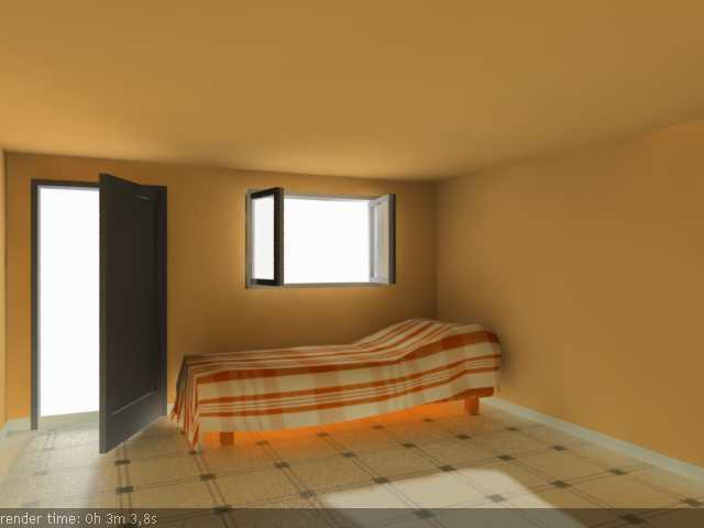

    También adjunto una imagen sin Glossy.
    Espero que alguno de los maestros del foro me tire alguna pista. Saludos.

    Vaya, debajo de esa cama tiene que haber de todo no sé, lo primero que se me ocurre es que revises la escala de la escena, para comprobar que tú cama no mide 2 centímetros, ni tus paredes 5. No sé si será muy relevante, pero bueno.
    Por otro lado, parece que ese color viene motivado por el exceso de emisión GI del somier. Tal vez sea porque el valor de los rebotes secundarios es excesivo. De igual modo, puedes disminuir la cantidad de GI que emite/recibe un objeto en el apartado object settings de la pestaña system.
    De momento, no se me ocurre otra cosa.

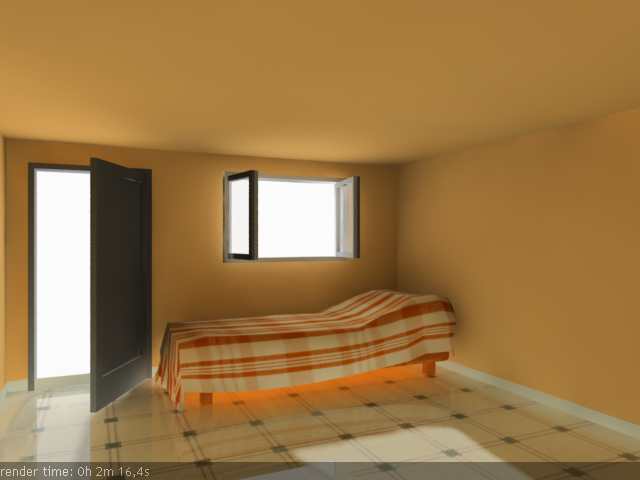

    Todavía no logro solucionarlo. Aquí adjunto una imagen con el reflejo del piso en 100. S suponte que abajo de la cama no hay luz y por eso no debería reflejar blanco.
    No entiendo. Saludos.

    Bájale al objeto cama el valor de producir GI en el cuadro de diálogo de Vray properties ya que debe estar muy alto y por eso te genera tanto sangrado de color bajo la misma.

    Has usado Light Cache? Prueba a bajar los blancos de tus materiales de 255 a 240. Saludos.
