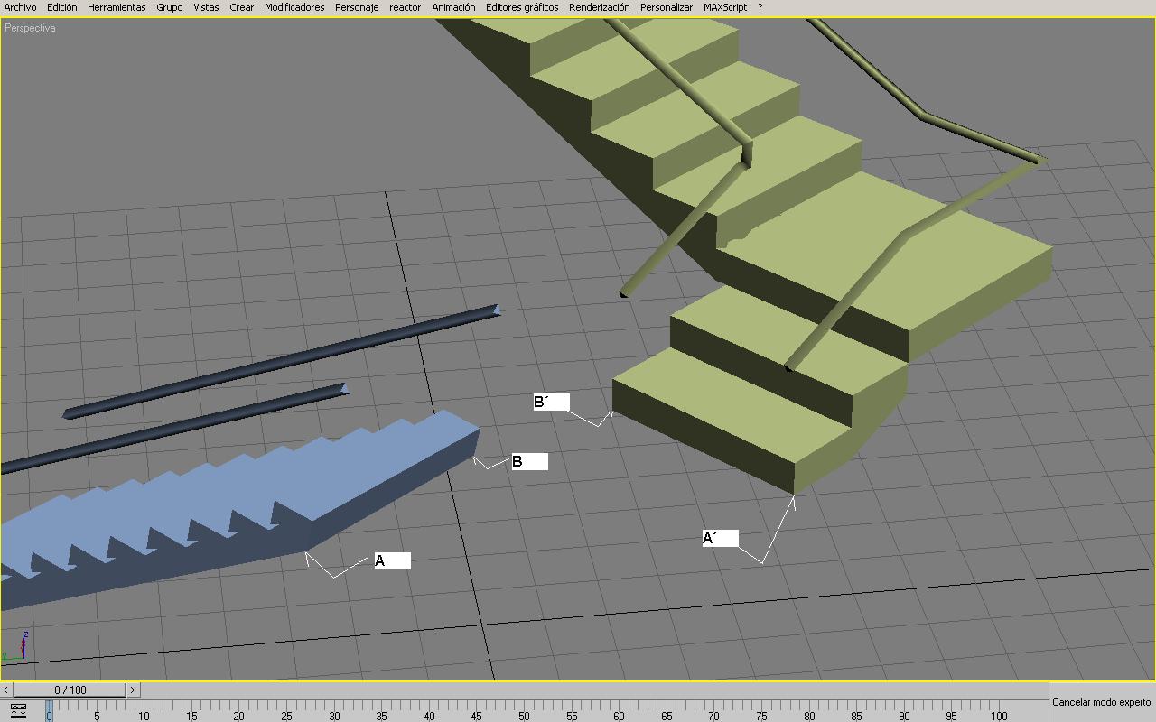

    Simil a orden alinea3d de AutoCAD?
    Bueno he diseñado una escalera en AutoCAD con dos tramos rectos conectados por una meseta. He exportado ambos tramos por separado a 3dstudio y ahora necesito unirlos según aparece en la fotografía, es decir el punto a que coincida con el a y el b con el b respectivamente. En AutoCAD el comando que hace esto es alinea3d, pero en 3dstudio no sé cómo hacerlo. Un apunte que se me olvidaba es que necesito una unión exacta no aproximada desplazando y girando. Gracias.

    Hola, en 3ds Max no dispones de una herramienta como la de AutoCAD, pero lo puedes lograr mediante este útil script de Martín breidt. . Saludos.

    Muchas gracias por vuestra respuesta. Una cosa César ya me descargué la herramienta que me has recomendado, pero ¿cómo se utiliza? O mejor dicho: ¿cómo la cargo desde 3dstudio?

    Hola futura_arquitecta, simplemente arrastra el archivo a la ventana de 3ds Max (ejecutándose lógicamente) y luego en el menú customize/customize user interfaz agrega la opción 3ptalign a algún menú Quad (por ejemplo) para poder acceder a él.
    Para utilizarlo simplemente selecciona el objeto a alinear y ejecuta el script (desde un menú Quad, por ejemplo), luego defines 3 puntos para de referencia en el objeto a alinear y otros 3 puntos en el objeto que tiene la orientación que deseas y debería alinearlo saliendo una ventana donde puedes invertir el objeto que alíneaste o bien dando un valor de desfase entre los objetos (un offset). Saludos.
