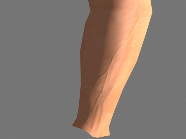

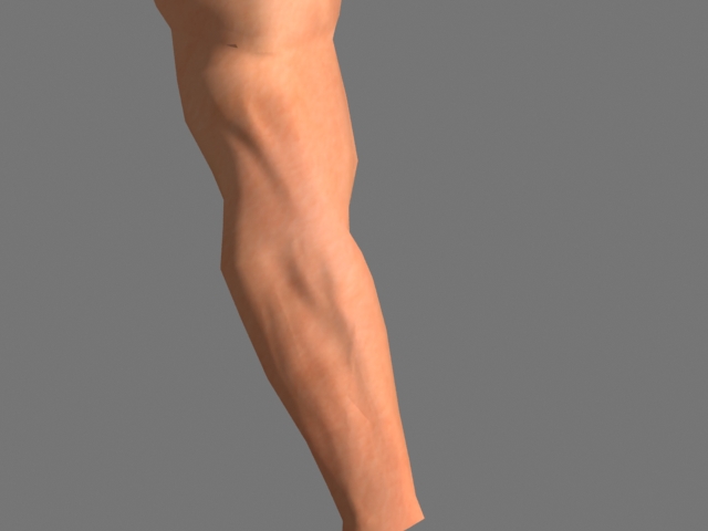

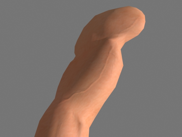

    Bueno, me engachado a esto del mapa de normales. Sigo dejando aquí muestras. Tanto las venas como los músculos no están modelados, sino que son mapa de normales. Ye veré que tal se deforman al skinear. Un saludo.
