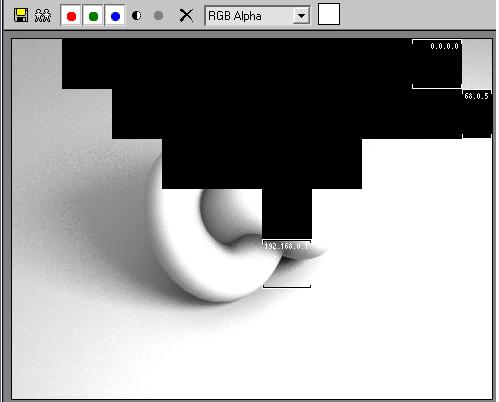

    Claro, las distribuye por regiones, no por frame como el Backburner, esto es una ventaja muy grande para hacer unas previsualizaciones.
    Es muy fácil de configurar, en una está el Vray server, y en las demás el Spawner, y listo.

    Esta es una captura de cómo hace.

    Pero los cálculos de iluimanción los hace solo en una máquina, en la que inicia el trabajo, las demás solo hace el dibujado de la imagen.
    367
    Vray net render texturas
    Si, pero igual uno podría precalcular el mapa GI en una máquina solamente y renderizar distribuido para lo final.
