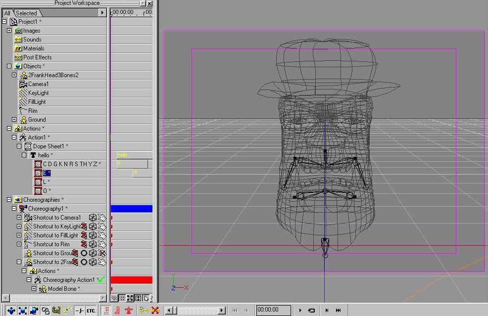

    Me estoy liando, al grano: Pongo en actions el dopeshet y un hola. Me lo coloca, perfecto (de momento no pongo audio, solo quiero verlo).
    Le doy al play y no hace nada.
    Pensaba que las posturas ya estaban configuradas al estar en dictionary, pero por lo que estoy viendo va a ser que no.
    Entonces, como creo una postura para cada grupo? Porque en actions no me deja y en postura solo me deja poner : percentaje y on/of. (y en el manual al usar un modelo que ya lo debe tener incorporado, no lo explica) y en donde he visto cómo hacer las posturas de los fonemas, tampoco explica donde y cómo se asocia cada cosa en cada sitio.
    I ned some help.

    Aquí están los tutoriales relativos al Dope sheet que seguro ya habrás visto: Exercise 7: can you say thatí.
    part1 (13.9mb) part2 (23.7mb) zip (36.4 Mb).
    Aquí están loes enlaces del manual en español, por si acaso no lo tienes: https://foro3d.com/showpost.php?...4&postcount=36.
    Por último, te paso varios tutoriales que están en el cole3d.net que te servirán. Primero le todo el material para que te organices. Luego ponlo en practica, no es tan difícil como en otros programas. Suerte.

    Animationmaster Me lio con el dopesheet y las poses?
    Por cierto, las posturas siempre hay que hacerlas, a menos que vengan almacenadas como en el caso de que Kat y otros. El dictionary es solo una base de datos para reconocer texto.

    Ahí es donde me liaba, pensaba que con el dictionary ya venían las posturas por defecto. Tengo el manual en castellano, olvere a mirarlo a ver qué me he pasado por alto, porque ahí usa ya las posturas que tiene almacenadas, pero no explica como asociarlas.
    De los videotutoriales, y el primero, los otros dos no, porque como seguía el manual y ahí no está lo que busco, ya lo obvie, por hola esta explicado ahí como asociar las posturas a los fonemas (dentro de las actions, etc? Gracias.

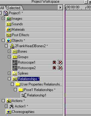

    Kwen to, olvida el contenido del mensaje, no soy más tonto porque no me entreno: action create pose que mendrugo soy. Solucionado.
    (Editado: por si le sirve a alguien, cuando hay que crear una pose, en el menú no aparece action. Cuando se crea una action en el menú principal, aparece (ahora si) el action, ahí se accede al create pose. Chorras, pero que hasta que no te das cuenta, te cagas en.

    Pues no está solucionado no, a:m me peta, y no sé si es un bug. En lugar de hacer lo que he puesto arriba, lo he hecho como tiene que ser (siguiendo el videotutorial de hash).
    En objetc -> new -> postura -> percentage -> crash me peta ahí.
    Si lo hago de la otra manera, tengo que crear un action -> create pose -> y ahí crear la postura, pero entonces no se guardan las relaciones ni nada.
    Es un bug que pete en el pose->percentatge?

    Editado -> tenía la 11.1f, he actualizado a la 11.1h y mismo error.
    ¿podrías explicar exactamente que haces para que se cuelgue, paso a paso?
    Podría ser un fallo humano.
