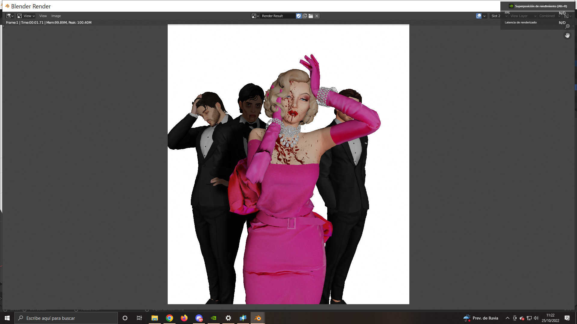

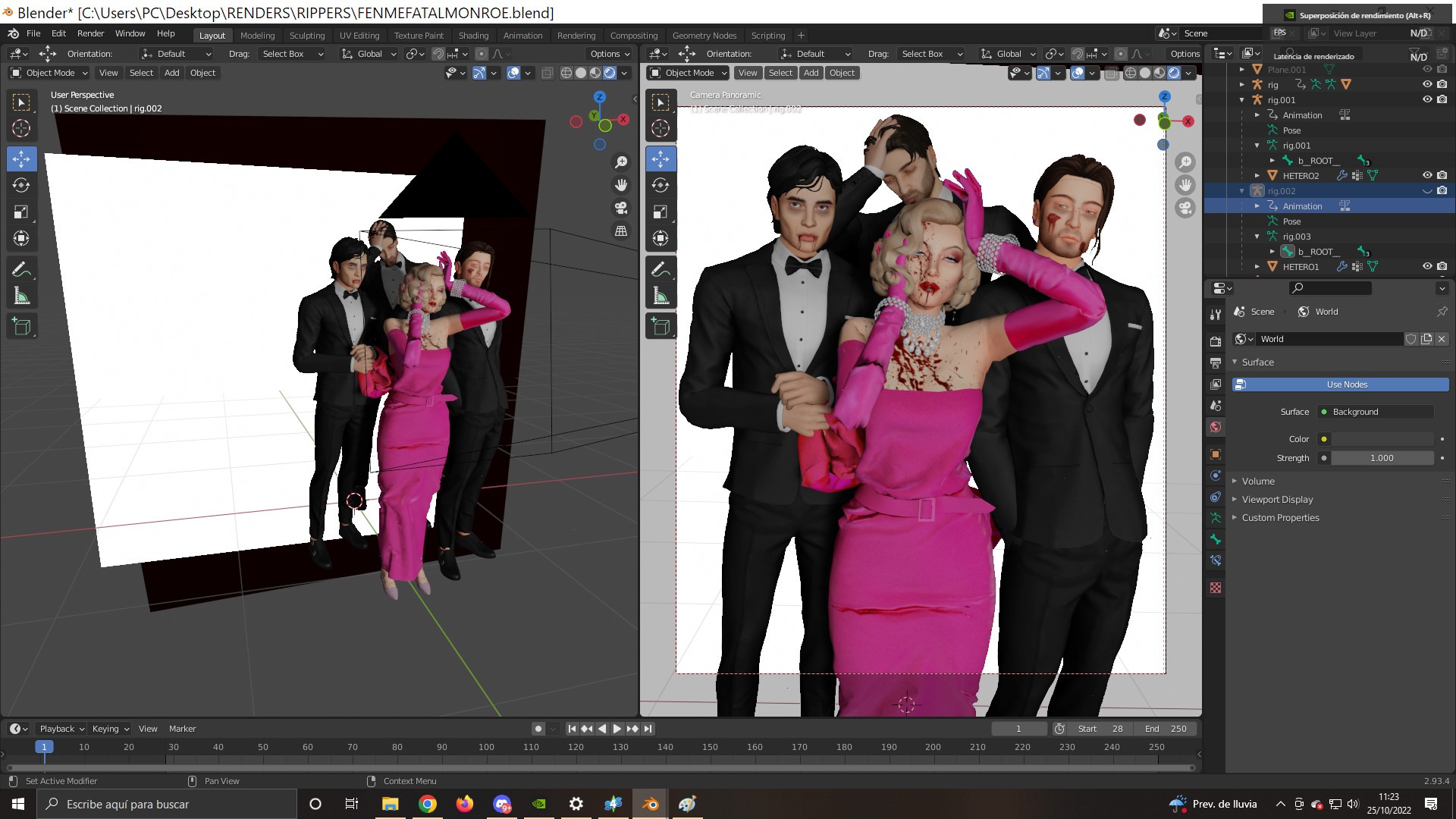

    Hola muy buenas, soy novata en esto pero hago contenido haciendo renders de Los Sims 4 extrayéndolos del juego y metiéndolos al Blender. Este problema me pasa cuando hago posar a más de un sim y no lo entiendo, llevo toda la noche intentando solucionarlo pero no hay manera, seguro que es un fallo tontísimo pero aquí llevo siete horas maldiciendo mi vida.
    Si alguien me ayuda me haría muy feliz, os dejo las capturas. En la vista de la cámara se ve que he colocado y posicionado a los sims con sus distintas poses/animaciones pero una vez que le doy a renderizar se me descolocan y la vista de la cámara cambia. El plano blanco es un Emission con 1500 de potencia y lo he ocultado con RayVisibility porque pretendo renderizar con cycles y que se vea el otro plano rojo por detrás. Gracias.

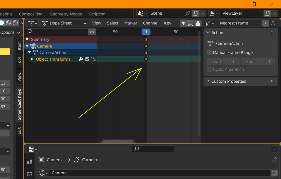

    Si dices que lo tienes bien y cuando renderiza se cambia de posición, puede ser que tengas la cámara animada.
    Selecciona la cámara, abre un ventana de Dope Sheet y mira si tiene rombos o círculos amarillos.
    Los rombos o círculos esos amarillos indican que tiene animación, si es así, los selecciona y los borras y la cámara ya no debería moverse.
