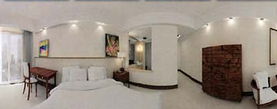

    Buenas a todos. Adjunto una imagen de un render de un conocido infografista, y es para ver si alguien me puede indicar cómo se consigue este curioso efecto. La imagen no tiene mucha calidad, pero creo que se ve a lo que me refiero. Es una perspectiva distorsionada o una especie de fotografía panorámica con deformidades.
    ¿Alguien sabe cómo se consigue este tipo de render?

    Eso es una panorámica sin corregir, no sé cómo se hará con el software que usas, pero con Blender es tan sencillo como pulsar el botón [pano].

    3d Studio Max.

    En el 3ds Max está en panorama exporter. Saludos.

    Viendo este tema quiero agregar que cuando se exporta un panorama con max usando Vray salen errores parecidos a los que salían con Mental Ray.
    En algún lugar había leído que se pueden lograr esas imágenes sin usar el panorama exporter, tocando algunos parámetros del render o de la cámara, no me acuerdo bien como.
    Alguien lo sabe?
    Agradecería la información. Saludos.

    Listo, ya lo he resuelto no me había dado cuenta que el Vray tiene una función para trabajar con distintos tipos de cámaras.
