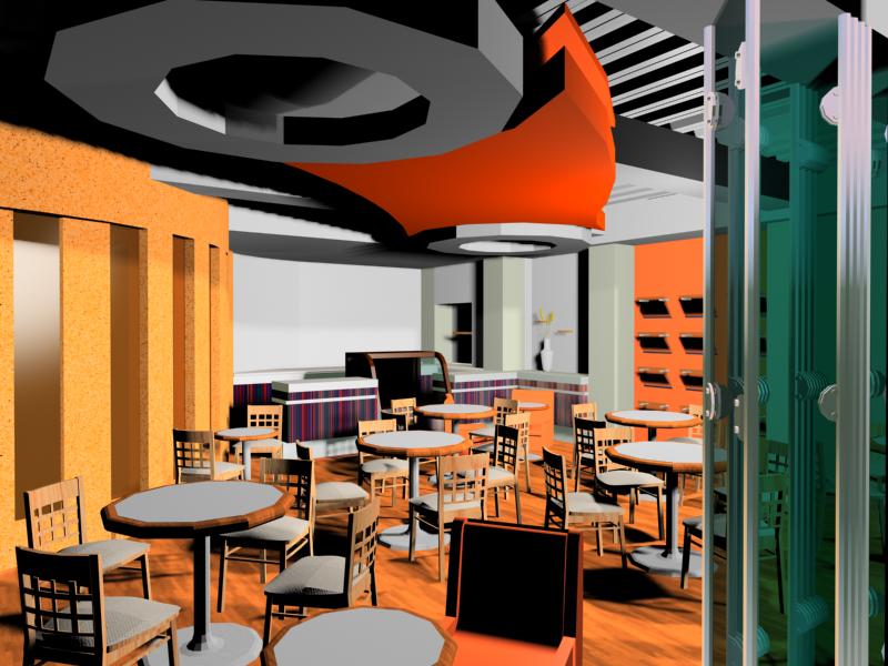

    tengo bastante tiempo trabajando en AutoCAD y posteriormente en architectural desktop, cuando modelo en architectural (muros, losas, ventanas, etc) se ven hermosas las figuras dentro del render interno de architectural, al exportarlas a 3ds Max por más que modifique los atributos de importación se pierden las curvaturas perfectas de AutoCAD, la pregunta es esta es mejor exportar a 3ds Max o a el 3ds Viz de architecural? Incluyo una imagen, el plafón es de forma circular que van a enmarcar unas lámparas, pero al importarlas las faceta y parecen tuercas en lugar de cilindros.

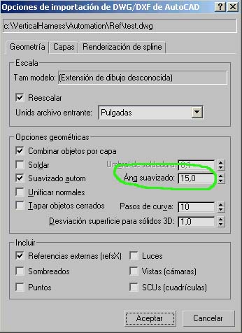

    Importalo desde el 3ds Max subiéndole el ang, de suavizado. También puedes probar vincular el archivo a Viz render (.drf) que viene con el architectural y abrirlo (no importarlo) desde el 3ds Max.
    Archivos drf.
    Un archivo drf (Discreet render format) es una escena de Viz render, una herramienta de renderización incluida en Autodesk architectural desktop 2004. El tipo de archivo drf es muy similar a los archivos max de versiones anteriores de Autodesk Viz.
    Este formato de archivo sólo está disponible al utilizar el comando abrir del menú archivo. Todos los archivos drf deben guardarse como archivos max en 3ds Max. De igual modo, los archivos drf no pueden importarse ni fusionarse en escenas de 3ds Max.
    Nota: puede abrir archivos drf mediante la técnica de arrastrar y soltar. Saludos.

    Creo que el valor que define eso es el número de pasos de curva, el suavizado es para otra cosa.

    Perdón me equivoque, lo que tienes que modificar (en el mismo cuadro de diálogo) son los pasos de curva. Pasos de curva: ajusta la suavidad del aspecto de un arco o curva al importar un dibujo. Los valores grandes ofrecen curvas más suaves. Predet.=10.

    Yo no soy muy experto, pero te puedo decir que al exportar curvas creadas en AutoCAD a 3d Studio Max, primero tienes que hacer un zoom in bien cercano en una curva cualquiera de lo que tú creaste (una curva de un muro, por ejemplo), después regenerar para ver bien la curva y después exportar todo en 3ds. así todas las curvas salen bien y no cuadradas.
    Bueno ojalá que te sea de ayuda este consejo.

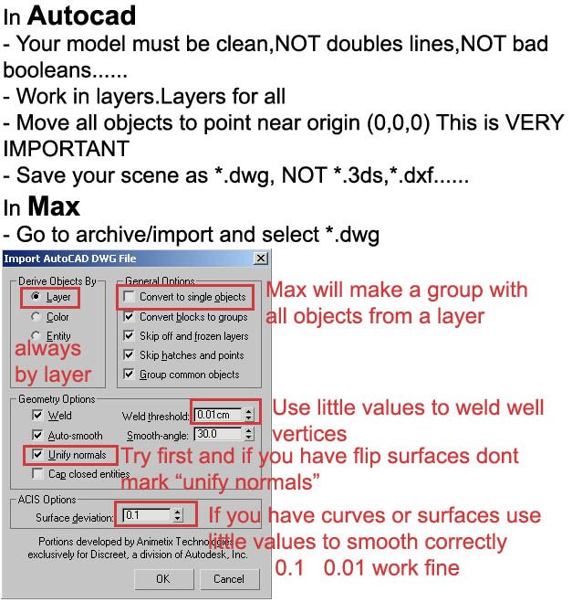

    Por si fuera de alguna utilidad. https://foro3d.com/attachment.php?attachmentid=5692. Saludos.

    Ya resolviste tu problema? Creo que tiene solución, el problema no es del Viz o del 3ds Max, es del ADT y hay que modificar el valor facetdev (en la command line), establécelo al mínimo posible, yo trabajo en metros como unidades y uso el valor 0.01 para esta variable y me ha funcionado excelente.
    Intenta con eso. Saludos a todos desde zacatecas, México.
