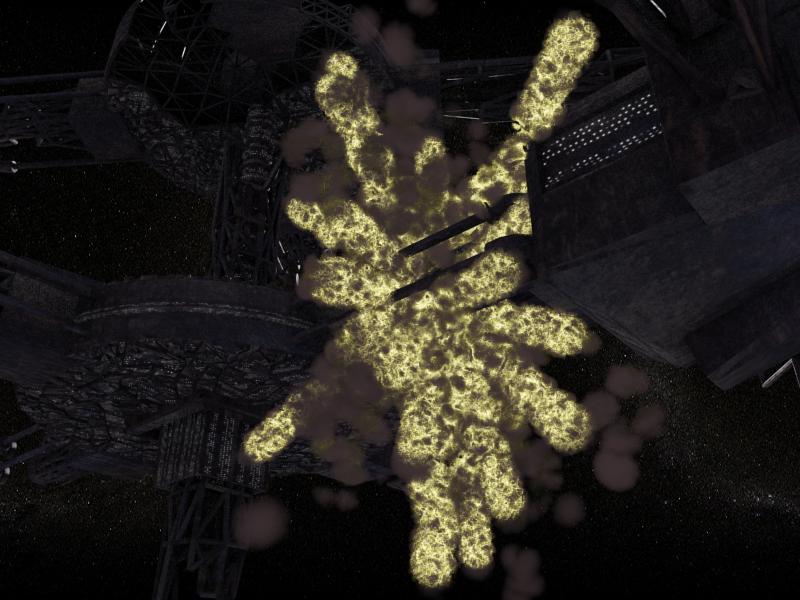

    Intento hacer explosiones espaciales con aferburn, pero no término de conseguir un resultado concluyente. Agradecería cualquier tipo de ayuda.

    El truco está en la iluminación y el tamaño de las esferas volumétricas. No hagas que sean constantes.

    Ya, y el probmea es que, aunque lo parezca no son constantes, tanto el tamaño como el tamaño del ruido varían, pero no consigo darle realismo a la escena.

    Slime ¿cómo hago para que las esferas volumétricas no sean constantes?

    Fácil, haz que cambien de tamaño según su vida. Simplemente modificando la curva.

    Ah ya, es que yo tenía puesto que saliesen todas las partículas en el frame 0 porque estaba haciendo un render fijo. Ahora ya lo entiendo.

    Deberías cambiar el mapa de degradado que le tienes asignado a la explocion además creo que no tienes animado el affect shadows para más realismo recuerda ocupar luces con parámetros After Burn. Saludos.
