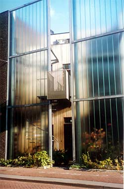

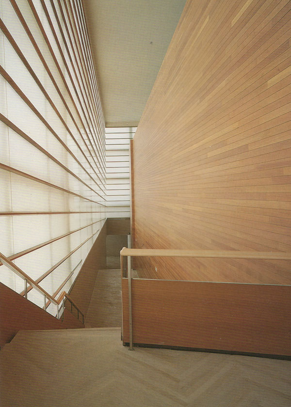

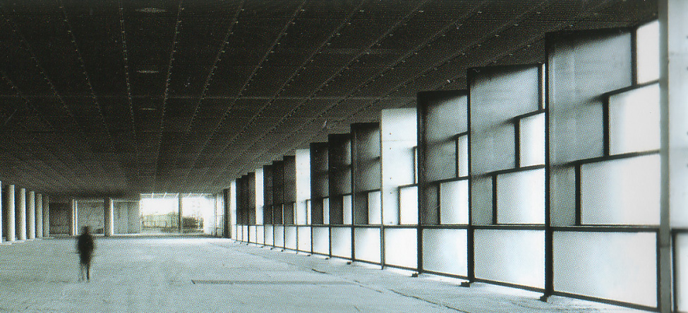

    Hola. Necesito ayuda en la realización de un vidrio translúcido, tipo alabastro, el cual si deja pasar la luz, pero no hay visibilidad alguna. Es decir, funciona como una cortina de luz, dejando pasar una luz difusa, pero no permitiendo ver a través de él. Como el alabastro, o incluso como el u-Glass.
    El vidrio al ácido entiendo que es diferente, ya que sí que permite la visión a través de él, aunque sea de una forma difusa. No sé si me explico.
    Adjunto un par de imágenes.
    Os aseguro que he buscado con el buscador por el foro, y que, aunque he encontrado algo parecido no había solución al problema (creo recordar que un tal Dixan pedía algo parecido). El resto son de vidrios al ácido.
    Ando dándole vueltas, y no consigo ese efecto de luz difusa, vidrio como auto iluminado. Uso 3dsMax 6 y Vray. Muchas gracias.

    Gracias por las respuestas. Vaya, ya conozco ese tutorial. Pero no creo que sea lo mismo. El vidrio que digo yo es un vidrio totalmente opaco, el cual refleja e ilumina de forma difusa. No creo yo, que con la técnica del vidrio al ácido, sea posible conseguir ese efecto de vidrio opaco y totalmente pulido. Además, esa técnica me lleva a bajar tanto el desenfoque que los tiempos de render se vuelven insoportables.
    Alguna otra idea?
    Gracias.

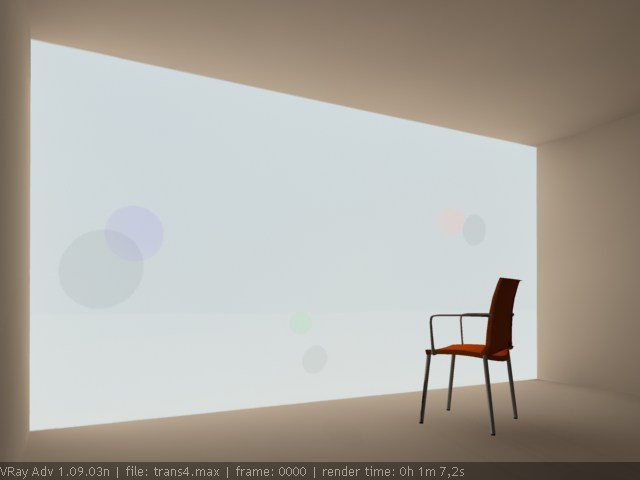

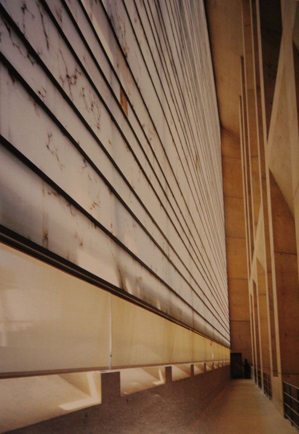

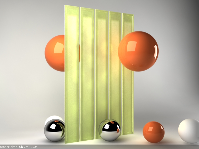

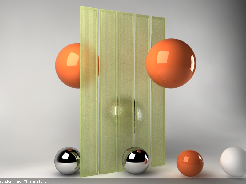

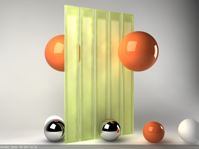

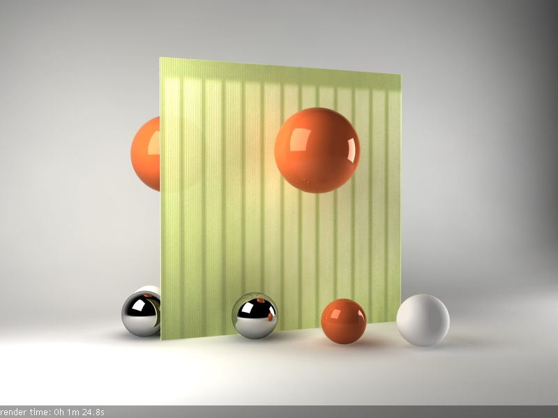

    Sí, ese vidrio que dices es el u-glas, que lo puedes tener montado en peine, en greca y con cámara. Hace poco lo usamos en un proyecto y hice el vidrío en radiosidad y la verdad es que lo clavé, pero con Vray no sé, lo probaré este fin de semana partiendo del que hice.
    La pista que te puedo dar es que yo lo que hice es hacerme unas buenas fotografías del dichoso u-glas. Las desaturé y las puse de mapa de Diffuse del cristal y trambién trasteando en los mapas de brillo. Jugando con la intensidad del mapa y el color Diffuse acabé haciendo al material.
    No sé si funcionara ese camino en Vray.
    6,512
    Vidrio translúcido no al ácido

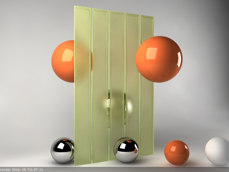

    Pues por dónde te he dicho antes he tirado, con uno de los mapas que usé y un gradiente Ramp que puedes jugar con el con repeticiones y desenfoque.
    Y no toco la traslucencia porque no sé manejarla (aún no me he puesto con ella: soy novato).
    Te mando las fotografías.
    Si crees que es un buen punto de partida me lo dices y te mando el material. Y ya sigues tú.
    Yo lo dejo porque, aunque mañana llegan las vacas tengo que hacer como que trabajo.

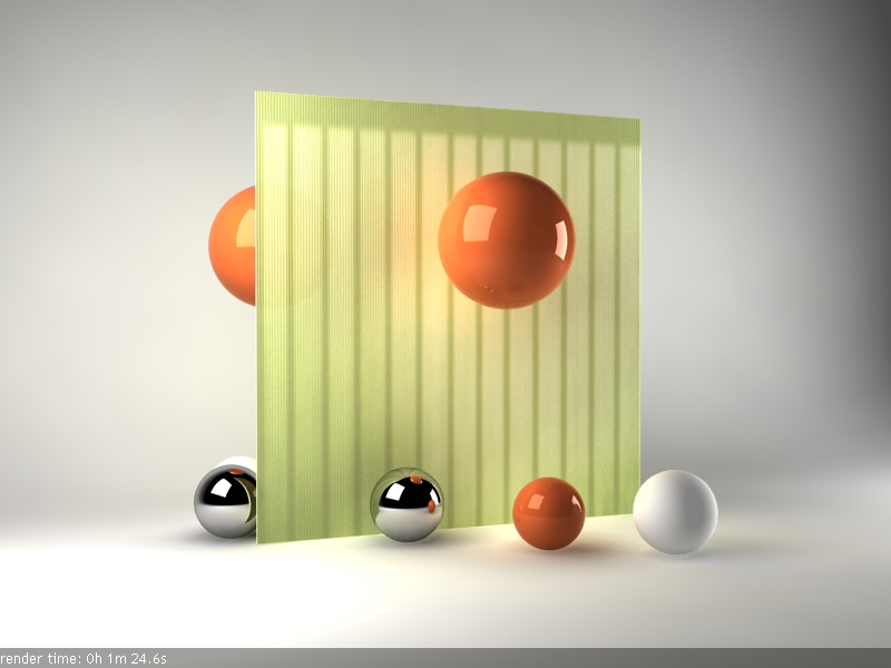

    6,512

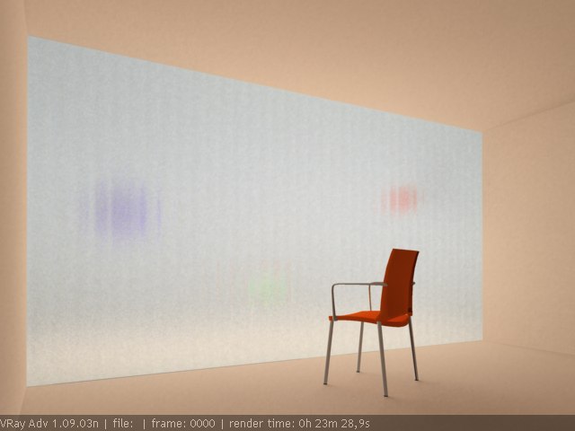

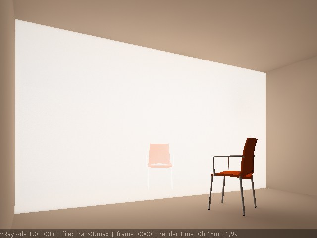

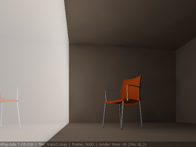

    Buen material para entretenerse hasta mañana (empiezan las vacas) y hacer en el trabajo como que hacemos algo. Pero es difícil. Para mí que lo que hace falta es que entre en el hilo alguien que haya trabajado con la translucidez y nos diga algo, aunque eso de que algo sea a la vez opaco y traslúcido, no sé.
    De momento estamos así.

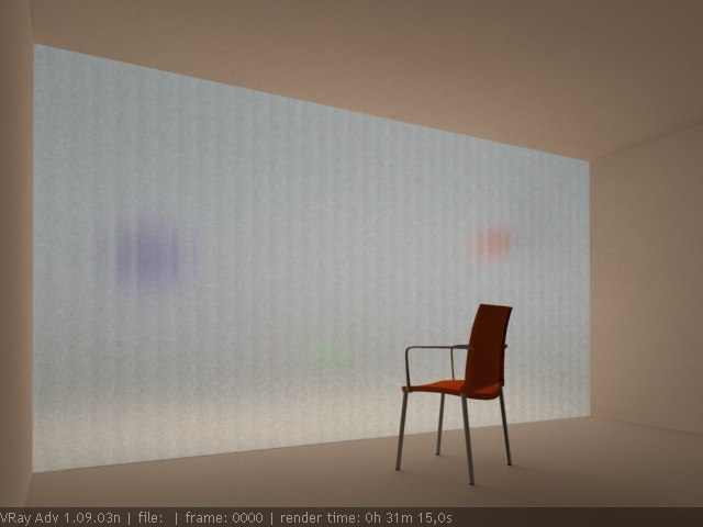

    Muy bueno ramiropuig. Si, por ahí van los tiros. Si puedes colgar el material te lo agradecería, y a partir de ahí a ver qué consigo.
    Lo de la translucidez es un lío de la pera. No encuentro ningún tutorial al respecto, y en la pagina de Vray no explican mucho los parámetros ya que dicen es complicado. Así que he empezau a ciegas y de momento nada. En teoría con eso consigues que el material al recibir luz por detrás se ilumine el trasdos. Pero yo de eso no he visto nada todavía. Lo de que sea opaco y translucido a la vez no es un imposible. De hecho, el u-Glass es así, o el alabastro.
    A ver si alguien domina esos parámetros de translucidez de Vray, que explique.
    Venga, hay que conseguir ese materia.
    Gracias.
