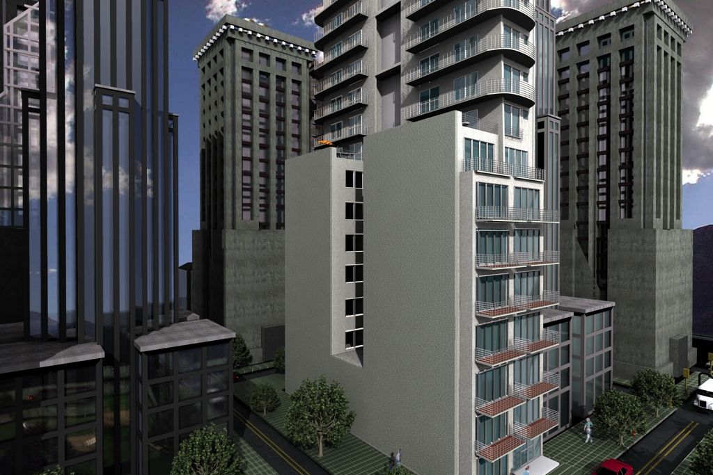

    Hola amigos. Antes que nada, quería decirles, que no seguí del todo su consejo, aún no terminé los tutoriales de 3ds Max, es que hago un par, entro a algún foro o veo una revista y me da gana de hacer cualquier otra cosa, y bueno, para no estar muy desaparecida, ya que el tema de los tutoriales me va a llevar su tiempo, es que decidí darme una vuelta y mostrarles algunos de los dibujos que he ido haciendo. Saludos a todos.

    Para estar empezando está muy bien, te felicito y cualquier cosa pega un grito que aquí siempre hay alguien que escuche.

    Vaya. Es una imagen muy pequeña, peor vaya, se ve lo suficiente, y vaya, eso está muy bien, publica algo más grande y dinos con que lo has renderizado, seteos y demás. Un saludo.

    Muchas gracias, sé que siempre están ahí para ayudar. Trataré de subir imágenes más grandes para que puedan aconsejarme, para poder ir mejorando. Gracias nuevamente. Cuídense.

    Aquí les dejo la imagen más grande, espero les sirva. Saludos a todos.

    Está chulo, aunque no me cuadra la parte de abajo, ya que o los árboles son muy pequeños, o la gente mide 2,30 metros. Saludos.

    Bueno, algunas cosas que he visto:
    -La escena se ve demasiado limpia, como si todo fuera de juguete, no sé.
    - Hay un fallo en el mapeado de las baldosas, ya que se ven al menos 3 tamaños distintos de las mismas.
    - La textura de hormigón se ve tileada (¿se dice así?) cúrrate un material a partir de un mapa de ruido, a ver qué tal queda.
    - Y, por último, algo que no me gusta y a la vez quizá es una tontería: parece que quieras centrar la atención en el edificio claro y sin embargo, no nos dejas verlo entero. Además, en el centro de la imagen hay, una pared plana.
    De todas formas, no te desanimes y sigue con ello. Yo, sin ir más lejos, no habría tenido la paciencia suficiente ni para acabar una ventana. Un saludo.

    Muchas gracias por sus opiniones, las tendré en cuenta y en cuanto tenga un nuevo render se los muestro. Gracias nuevamente.
