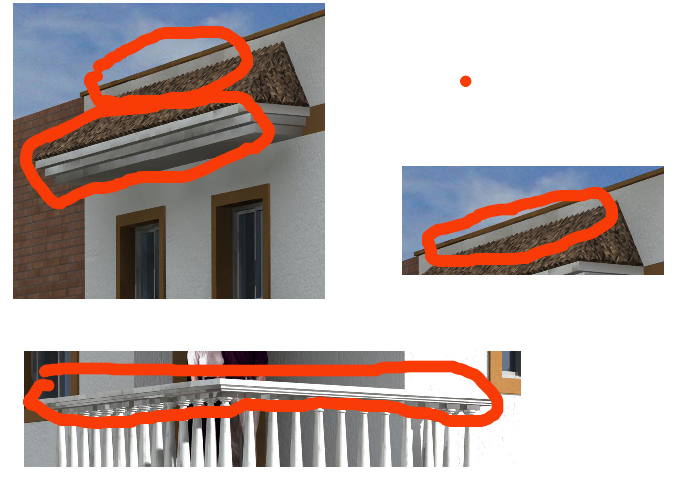

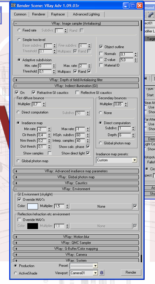

    ¿Alguien sabe cómo solucionar los defectos señalados, a ver si hay suerte. Gracias.

    ¿Por qué repites el mismo mensaje después de 4 horas? ¿es que no tenemos paciencia?

    Intenta subir el 3ds Max rate del Irradiance Map a 0, y publica los resultados. Saludos y paciencia, que todo se andará.

    Y de paso subí el antialiasing, pásalo de fixed rate a adaptive subdivisión.
