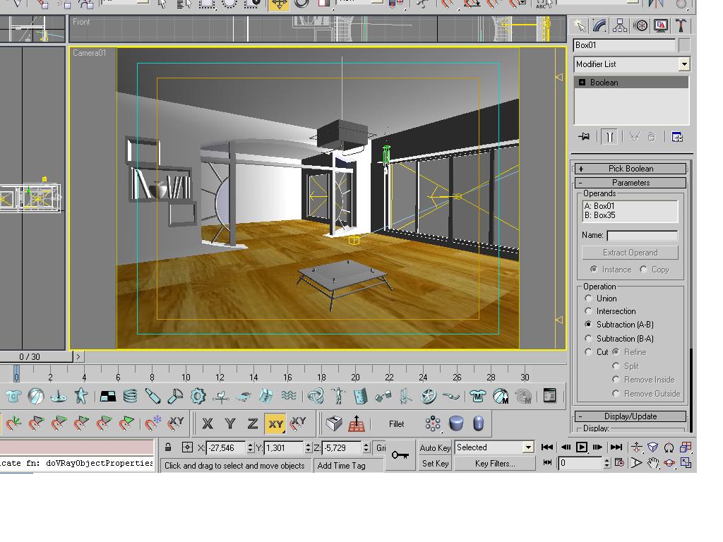

    He hecho una habitación, pero el suelo que es de madera (un Vray material) me hace que al incidir la luz del direct target en él, hace que la habitación cambie de color, es decir, que hace que cambie a un tono parecido al del suelo, como hago para que el suelo no refleje o refracte la luz que incide sobre él? Gracias. Saludos.

    Creo que di con el problema, hacia la madera en Vray mat, luego en el Diffuse le ponía el bitmap de la madera y en el reflect lo ponía en negro, y eso hace que se refleje toda la madera en el ambiente, he probado a ponerlo en blanco y la cosa ha mejorado, algunos parámetros que puse eran, Irradiance Map 1 // Photon Map 1.
    Color mapping (exponential 2//2) 2 luces Vray con 2 y 3 multiplier respectivamente y un direct target por la ventana con 6 de multiplier + Vray shadowns. (es la misma imagen que puse hace algún tiempo)https://foro3d.com/attachment.ph...chmentid=15522. Saludos.
