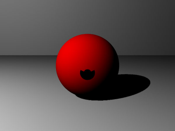

    En mi larga búsqueda del renderizador perfecto para mí, decidí echarle un vistazo a algunos basados en RenderMan, como me sugirió Shazam en otro mensajes. Así que me bajé el aqsis, el Pixie y el 3delight, y me he ojeado un poco la especificación de Pixar.
    Total, que he hecho una prueba en 3delight:
    Código:
    display c:\\diseño gráfico\\3delight\\nUeva carpeta\\prueba, tif file RGB.
    Display +Pixie Frame Buffer RGB.
    Format 600 450 1.
    Projection perspective Fov 45.
    Rotate 11.30993247402021308647450543834 -1 0 0.
    Translate 0 -1 5.
    Worldbegin.
    Attribute light shadows on.
    Lightsource pointlight 1 lightcolor [1 1 1] intensity 157 from [-8 8 -8].
    Attribute visibility string transmission opaque.
    Attributebegin.
    Color [1 0 0].
    Surface Plastic.
    Ks 0.
    Kd 1.
    Sphere 1 -1 1 360.
    Attributeend.
    Attributebegin.
    Color [1 1 1].
    Surface Plastic.
    Ks 0.
    Kd 1.
    # delante.
    Patch bilinear p [-10 -1 10 10 -1 10.
    -10 9 10 10 9 10].
    # detrás.
    Patch bilinear p [10 -1 -10 -10 -1 -10.
    10 9 -10 -10 9 -10].
    # izquierda.
    Patch bilinear p [-10 -1 -10 -10 -1 10.
    -10 9 -10 -10 9 10].
    # derecha.
    Patch bilinear p [10 -1 10 10 -1 -10.
    10 9 10 10 9 -10].
    # arriba.
    Patch bilinear p [-10 9 10 10 9 10.
    -10 9 -10 10 9 -10].
    # abajo.
    Patch bilinear p [-10 -1 -10 10 -1 -10.
    -10 -1 10 10 -1 10].
    Attributeend.
    Worldend
    Y me aparece la imagen que adjunto.
    Esto es lo que sucede:
    -Al rotar la esfera, rota el punto negro.
    Si quito o muevo el patch de arriba, lo negro desaparece.
    Esto sólo sucede al usar sombras (de momento sólo he probado con sombras de Raytrace).
    También lo he probado con Pixie. En este, no aparece tan grande, aunque si se distinguen 4 minúsculos puntos negros, que cambian un poco al quitar todos los patches, y que se transforman en un punto blanco más grande al desactivar las sombras.
    ¿Alguien me podría ayudará.

    Bueno, todo arreglado. Les envié un correo, y me han dicho que es un pequeño bug del programa con sombras automáticas y esferas (parece que di en el clavo a la primera), y que ya lo han solucionado.

    Y contestando a la pregunta inicial de trinidad (aunque me temo que ya no vale de nada), me parece que lo que pasa es que, al ser el material de tipo plástico, se está reflejando la pared que está detrás de la cámara, y quizá las laterales, que, aunque no se vean, están (que son negras porque no están iluminadas por la luz, que tiene como dirección la pared frontal que sí se ve).
    No, no, el material no era reflexivo. Como ya dije en mí mensaje anterior, era un bug de 3delight, que arreglaron en un por favor después de enviarles un correo. Pero gracias de todas formas.
