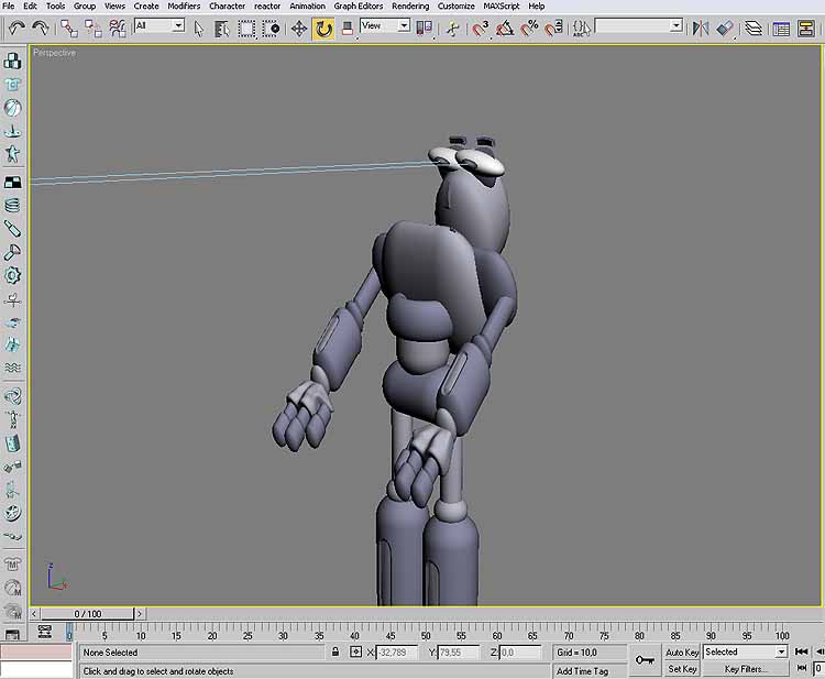

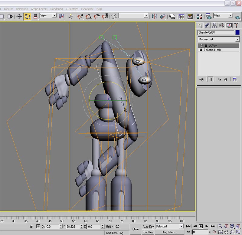

    Pues nada, parece que no funciona tu solución. El resultado es que todos los objetos vinculados se deforman por separado cuando intento girar el objeto que me da problemas. Añadir que el objeto donde surge el fallo no es el padre de la jerarquía.
    Hablamos de un robot donde el objeto padre es la cadera y el objeto hijo que falla, es el pecho, haciendo a su vez, que fallen todos los vinculados hacia arriba: hombros, brazos, cabeza, manos, en fin.

    He sustituido la pieza del pecho que falla por un cubo y sigue apareciendo deformaciones involuntarias. El caso es que recuerdo que era una tontería, pero no puedo poner en pie ahora a que se debía el fallo.
    Seguiré atento a nuevas propuestas, gracias Promineo. Saludos.
