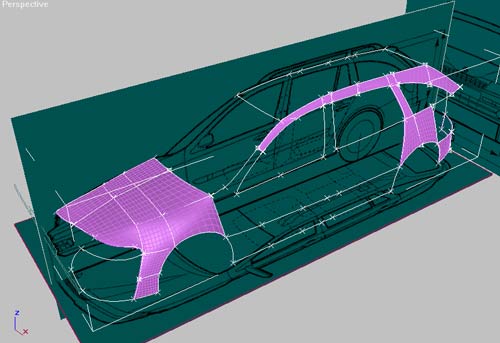

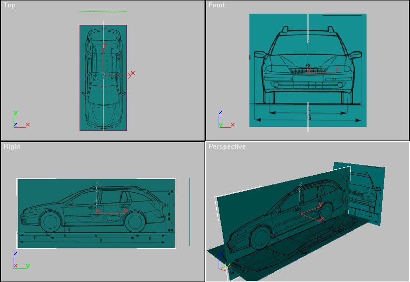

    La verdad es que no entiendo muy bien cuál es el problema que tienes realmente con los blueprints. Creo que el aunto es que no sabes cómo colocarlos en el 3ds Max. Si es esto, te adjunto abajo una imagen de unos blueprints de un coche ya colocados en los visores del 3ds Max, a ver si te ayuda.

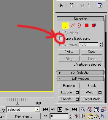

    Lo de los vértices, supongo que, te refieres a que cuando seleccione varios a la vez en un visor, no se seleccionen también los de la cara opuesta, ¿no? Pues para esto activa la casilla que pone ignore backfacing, te pongo una captura para que sepas donde esta.

    Hola Biofix, una duda, viendo las capturas que has puesto, como modelas el coche exactamente? Es que me parece interesante, utilizas Splines para hacer la forma y luego creas el polígono ¿no? Explicamelo por favor.

    Danimm85 la verdad es que yo nunca he modelado con blueprints. Puse esas capturas de un tutorial que encontré, para que vieras la colocación de estos en los visores, y la verdad es que no me fijé mucho en como construía el coche. Parece que lo hace con Splines como dices, y luego lo humilde en Editable Poly.
    Yo lo haría con polígonos directamente. Creo uno (con una Spline como en el caso anterior, o con un plano sin aristas extras y convirtiéndolo en Editable Poly), entro en el modo subobjeto de arista, selecciono una arista del polígono, y con la herramienta mover mientras pulso la tecla de mayúsculas, desplazo esa arista, creando un nuevo polígono que posiciono correctamente según los blueprints (usando mover, rotar, escalar, y/o moviendo vértices). Y así con todos hasta que salga un coche.
