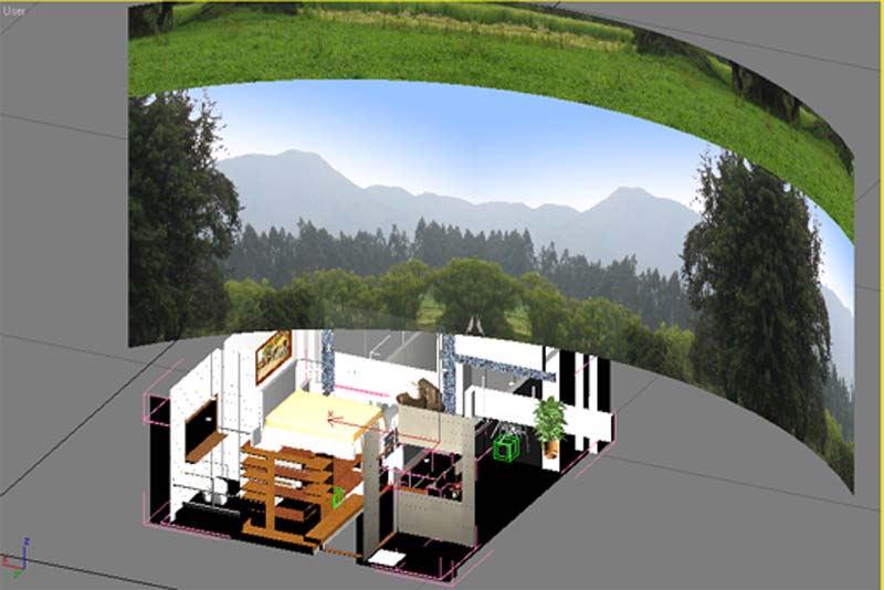

    Gracias Luis, ya he revisado la configuración del archivo y cambie el controlador gráfico, he intentado con OpenGL y con DirectX, la cosa es que el archivo no es mío me lo pasaron para que hiciera unos ajustes, y no he podido localizar al dueño del archivo. Saludos.

    3dsmax Visores de max configuración
    Acabo de mirar bien y el problema me pasa cuando estoy en la vista user y me fije bien y no es que se vuelva wire cuando presiono el mouse sino que los objetos que están atrás se sobreponen a los que están adelante, les adjunto una imagen, el plano que tiene el paisaje esta detrás del modelo y sin embargo, se ve adelante.
