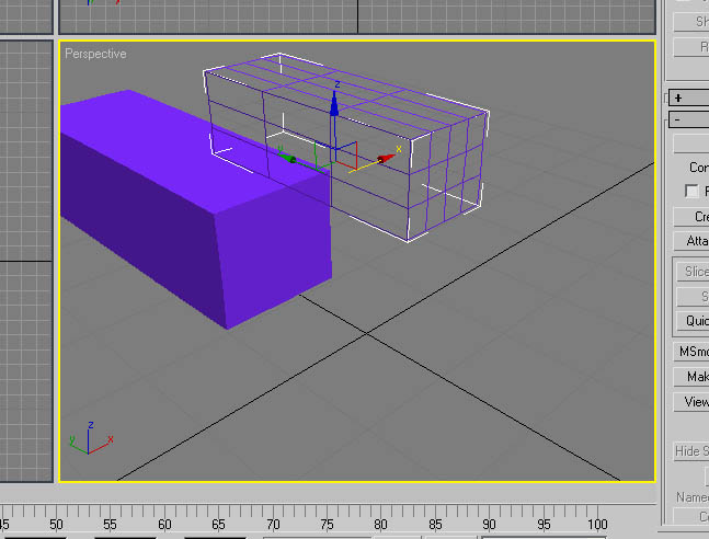

    Últimamente me molesta mucho este tipo de molestia. No sé qué es. Cuando uno intentas mover un objeto de repente se humilde en eso:
    Pero se volvía a normal cuando dejo de mover.
    Sinceramente es muy molestoso.
    ¿Hay una forma de evitar eso? Y ¿porque causa eso? ¿Ram? o qué? =_=
    Yo tengo AMD Athlon XP 2200+1.80 Ghz, 512 Mb de RAM. Gracias.

    A mí me pasan cosas parecidas al trabajar con x Splines (aunque sea en otro programa) mi problema es de RAM. No sé qué so tienes ni en que softw trabajas, pero es una posibilidad que sea la RAM.
    Posdata: has mirado que realmente no sea una opción? Es decir, que al mover el objeto se vea la malla en lugar del objeto con todo el color, etc.

    No es la tecla o, porque de ser así, toda la escena se convertiría en bounding boxes al cambiar el punto de vista, o al hacer alguna modificación. Me viene ocurriendo lo mismo, pero en escenas más recargadas. Si usas OpenGL, cambia a Direct3D, y viceversa. Si es muy molesto, puede que eso solucione algo.

    Gracias, pero donde puedo encontrar para cambiar el OpenGL a Direct3D? Soy novata en 3dsMax 7, por favor. Gracias nuevamente.

    En max busca. Customize. Preferencias--viewports al final de la ventana choose driver saludos.
