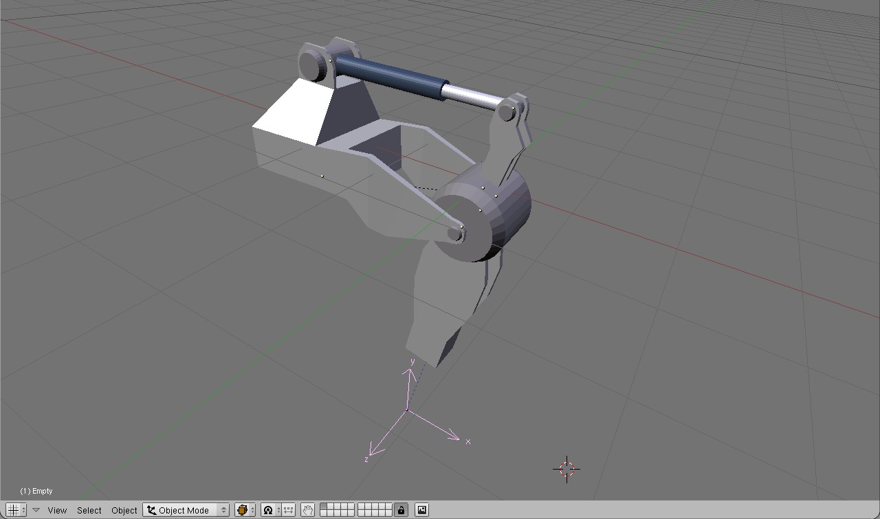

    Adjunto una captura de pantalla y un blend para quien lo quiera husmear/aprender el track todo (recomendado para usuarios nuevos).
    Hojeando el foro, encontré este mensaje https://foro3d.com/showthread.php?t=6053 y estuve fijándome en la mecánica del robot, es un mecanismo interesante, tipo rodilla de Robocop (no sé si recordáis que tenía una palanca para poderla articular manualmente).
    El caso es que me he dado cuenta que sería interesante limitar su efecto, para que el hidráulico no se saliera de su sitio (feo) y no encuentro nada para eso en Blender.
    ¿Sabéis algo al respecto? Un saludo.
    ** instrucciones: para mover la articulación desplazar el Empty por la pantalla.

    Todavía no hay existen las restricciones en los grados de rotación en Blender. Lo que sí puedes hacer es montar una armature y crear una acción donde el hidráulico nunca sobresalga. Después le aplicas una constraint a un hueso ayudante que provoque la ejecución de la acción.
    Lo mejor es que mires el archivo que adjunto. Es de un japonés, perdón porque no recuerdo el nombre. Es un sistema complicado de montar, pero una vez hecho puede acelerar mucho cualquier animación. Saludos.

    Genial, muchas gracias tintin.

    En realidad, se pueden restrigir lo giros, pero resulta complicado a la hora de animar. Hice un script pequeño en Python que limitaba de forma absoluta el ángulo de giro de un Empty que estaba emparentado a un brazo robótico.
    Aquí dejo adjunto el script. Saludos. Cesio.
