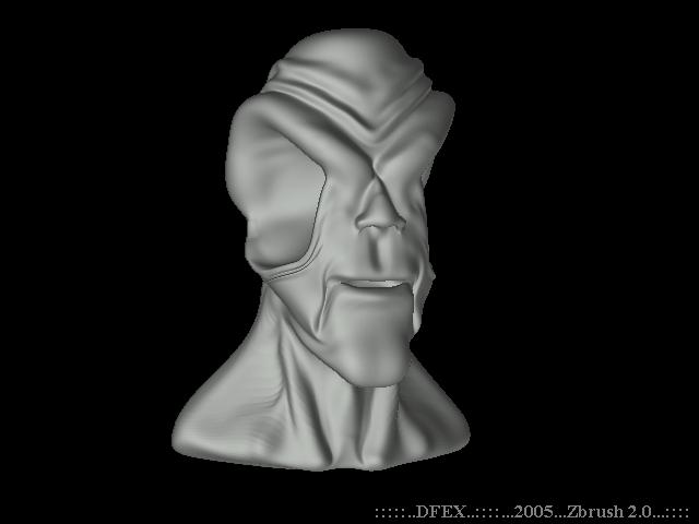

    Hola. Quiero saber cómo puedo texturizar con 3l ZBrush 2.0 pues no he podido tengo la guía del usuario pero no entiendo que hacen ay con el projection master y quisiera que me ayuden, pues hago lo que dice el tutorial de la guía, pero no me queda ni siquiera parecido.
    Posdata: no se preocupen por el modelo que solo es para practicar moldeado y texturización pues es el segundo que hago. Saludos.

    Probablemente ya lo has descubierto por ti mismo, pero en caso de que no, aquí va. Primero tienes que, asignar las coordenadas para mapeo en la pestaña tools/texture ahí escoges GUVtiles (debes tener tu modelo en subdivisión level 1) después en la pestaña textures creas una nueva textura y esta se asignara automáticamente a tu modelo y para pintar tu textura tienes que usar projection máster con RGB activo o MRGB en caso de que quieras usar materiales.
    Finalmente si deseas exportar tu textura a otra aplicion 3d tienes que voltear tu textura con flip v.
    Espero que te sirva de algo.
