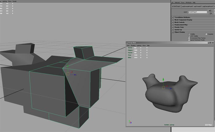

    *2) pasos:
    1. Tienes la parte que quieres subdividir, normalmente querrás hacer un mirror y tal pascual, pongamos que tienes un cubo sin la cara de un lateral, para hacer ahí el mirror. Vas a Polygons -> Smooth proxy (opciones). Activas mirror behavior -> full en el eje correspondiente (normalmente x). En Smooth proxy Shader activas kep para que no te haga la malla sin subdividir transparente. Le das a smooth, y tendrás tres mallas superpuestas, una es la subdividida entera, otra la mitad no dividida, y otra el mirror de la mitad no dividida.
    2. En el visor de perspectiva, le das a panel -> tear of copy, para hacer una copia de la ventana.
    3. Seleccionas la malla subdividida, y en la ventana nueva de perspectiva le das a show -> isolate select -> view selected, así sólo veras ese objeto (para añadir más, load selected object).
    4. En la ventana de perspectiva normal, seleccione las dos mitades sin subdividir, y vas a show -> isolate select -> view selected.
    Puedes crear otra cámara para la ventana nueva, y así moverlas por separado, o mover el objeto dividido un poco hacia la derecha o izquierda, según donde vayas a poner la ventana flotante, para no taparte.
    Posdata: sí, el Maya es algo peculiar para modelar. Saludos.
    Edito: siempre me olvido del adjunto.
Nombre: Subd.jpg
Visitas: 180
Tamaño: 43.2 KB
