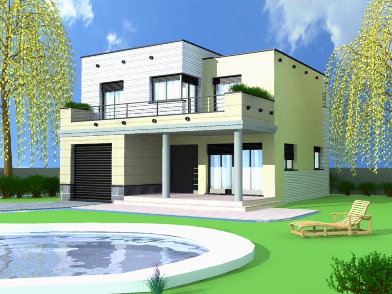

    Hola. Os enseño lo último que estoy haciendo para que me lo critiquéis, ya, ya sé que ese cielo es muy chungo, lo cambiaré.
    Les estoy dando vueltas al agua de la piscina y no hay manera de que me quede bien. Cuál es la mejor manera de hacerlo, algún plugin? Un saludo.

    Mira tienes razón en que la alberca no te este saliendo, pero si no te sale yo te diría que ahora mejor le dediques tiempo a la iluminación en general, la imagen yo la veo muy sobreiluminada, te recomenderia que cambiara la posición tu luz principal, como tip, siempre te ayuda más ver una cara sombreada y otra iluminada y en este caso tú tienes las dos caras ilumindas, y con respecto al agua, yo le daría más transparencia y le bajaría un poco a los reflejos, pero más hazla más transparente, me da la sensación de que estas usando Raytrace, tratale con otras opciones.
    138
    Casa de la playa
    Coincido con potoyo, enfócate un poco más en la iluminación pues, le falta mucho trabajo. En cuanto a lo del agua, lo que yo hago muchas veces es manejarla como si fuera un plane es decir, sin volumen (si haz usado el AutoCAD su equivalente sería una region), después, en el 3ds Max (Viz) le desactivo la capacidad para que arroje sombras con lo cual, se te va iluminar el interior de la alberca y se verán las sombras propias de los muros de esta, así mismo, la transparencia lo manejo lo más baja posible y le agrego buenos reflejos. No sé qué rendereador (o renderizador, no sé cuál sea el término correcto en español) estés usando, no sé si sea Vray o el estándar del programas, pero, si estas usando el normal, en tus matlibs busca los materiales RayTrace hay viene un material de aua ya diseñado, si usas Vray pues, tan solo hay que hacerlo manejando un valor bajo en refraction y en reflection un valor no mayor a una cuarta parte de la escala de reflejos y jugar un poco con el IOR del reflection.

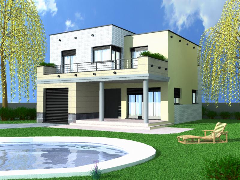

    Hola. Después de mucho tiempo sin tocar está casa la he retomado para practicar con Vray y con SpeedTree (que es la primera vez que lo utilizo). He cambiado algunas cosas y yo creo que ha mejorado mucho. El agua de la piscina no me acaba de convencer.
    Qué os parece? Que cambiaríais más? Un saludo.

    Hola cuto, primero de todo decirte que me gusta tu render y, aunque yo no soy un experto aún te recomiendo que para darle más realismo a tu reflejo en el agua, le apliques, al material agua que hayas utilizado, un mapa de ruido (noise) dentro del mapa reflejo. Juega con los tipos de reflejo y con el tamaño del grano para conseguir el efecto deseado. (a mí me funciona el tipo regular de tamaño 2 a 5).

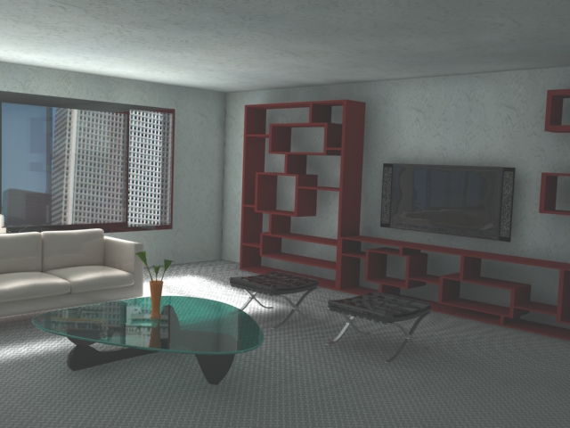

    Aprovecho para subir el último trabajo que estoy haciendo para que me lo machaquéis a críticas, constructivas, gracias a todos. Agradecería soluciones para que el fondo de la imagen quede recto.

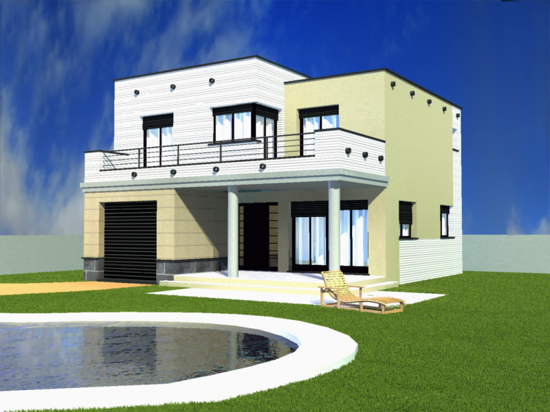

    Hola de nuevo. Gracias Yagox por el consejo, he estado trasteando con el ruido y he conseguido algo más parecido al agua (creo yo) pero me salen unas machas negrillas un poco raras que no sé cómo eliminar. Voy a seguir trasteando con el material a ver si lo consigo, pero si alguien me dice a que se puede deber le estaría muy agradecido.
    En cuanto a tu trabajo yo pondría recto el edificio retocando antes la imagen con Adobe Photoshop, creo que sería una buena solución, lo que también te digo es que veo la imagen muy gris, yo le daría un poco más de luz, ¿no? Un saludo.

    A ver con la poca información que das lo único que se me ocurre respecto a las manchas negras del agua es que hayas utilizado el noise en la ranura Bump (lo cual es correcto) pero creo que le has dado un valor demasiado alto (por eso te hace esas manchas). Así de memoria, en los parámetros del noise de entrada los colores que te da son negro y blanco puro. Yo pondría el blanco un poco más oscuro (muy poco) y lo mismo con el negro y pner valores más bajos n el Bump.
    En cuanto al resto, chavalote te queda mucho trabajo tanto a nivel de texturas como de iluminación. No te desanimes por mis palabras y dale caña. Saludos.

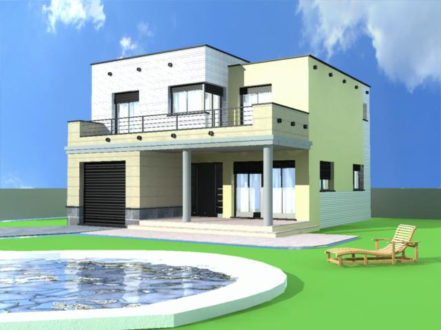

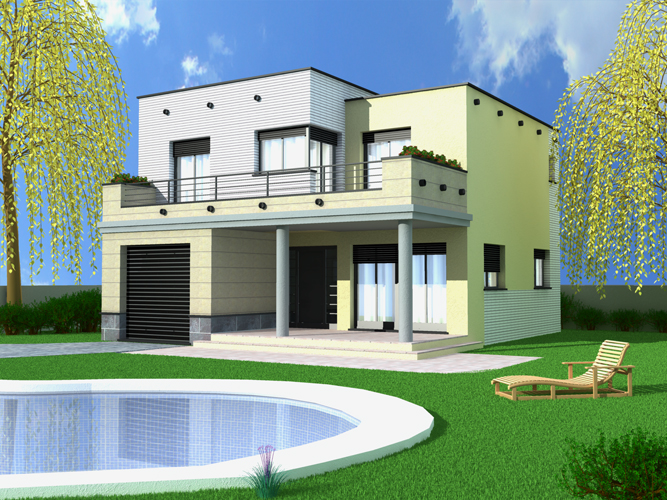

    Hola. Sigo trasteando con la imagen. He podido mejorar el agua un poco, lo negro salía porque el plano que hacia de agua no estaba dividido en segmento, fallo tonto. De todas formas, gracias Xavdan, me ha ido bien lo de oscurecer el blanco un poco ya que si no me salía muy brillante.
    En cuanto a la iluminación la verdad es que yo ya no sé por dónde tirarle. Tengo 3 luces: una a la izquierda (la principal, más fuerte y de un color un poco amarillento y que es la única que produce sombra), una a la derecha (secundaria, débil y un poco azulada) y otra arriba (muy débil y también un poco azulada). Alguien me da algún truco para mejorarla?
    Los materiales voy a intentar mejorarlos.

    Trabajas con Vray verdad cuto? Pues ahí va otro tutorial para ver si te ayuda con la iluminación exterior.
