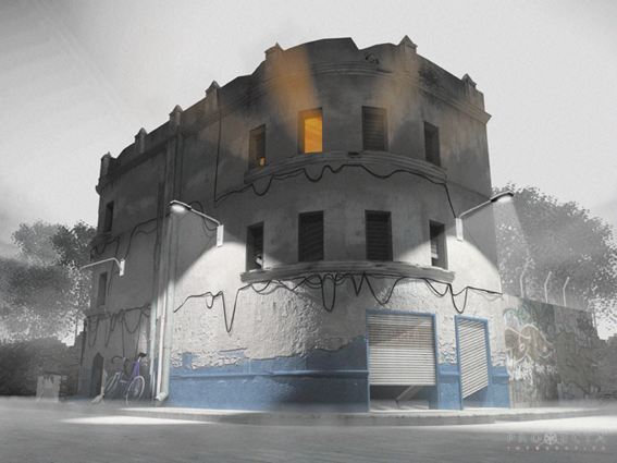

    He realizado este render con 3ds Max y Vray, pero no he conseguido realizar iluminación volumétrica con Vray Shadow, esta está hecha con mapa de sombras. Hay alguna forma de usar Vray Shadow con volumétricas?

    No, me parece que la luz volumétrica es exclusiva del mapa de sombras, eso lo leí en la ayuda del 3ds Max, saludos. Posdata: el render se ve muy bueno.

    Solamente mapa de sombras te da la mano, el render esta bueno en su parte de abajo, salvo porque deberías meter un poco más de ruido y de diferencia entre el cono de iluminación y de difusión de la luz para dar un efecto más real, la parte de arriba si no convence mucho (compruébala más ruido y limita más el rango, no con tanta densidad).
    Mira la textura de la puerta derecha, como que no está bien geométricamente hablando, si la puerta esta caída.
