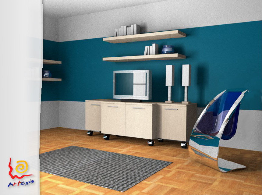

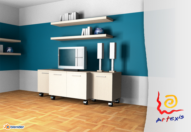

    Bueno, hacía mucho que no publicaba, la verdad que no tengo mucho tiempo últimamente, pero he sacado unas horas para hacer esto, espero muchas críticas, pero constructivas ¿eh?
    Bueno un poco de explicación, esta con Blender, con el motor interno, las texturas tampoco me he matado buscando, por eso un poco chapu, y creo que poco más que destacar. Saludos a todos.

    Vaya, sencillo, no me gusta la iluminación lo veo demasiado brillante, por lo demás parece un buen trabajo.

    Pues, no sé qué decir. Con demasiado brillante que quieres decir? Que está muy iluminado, con mucho brillo, que los materiales tienen mucho brillo, no sé, algo más concreto.
    Y respecto lo de la iluminación global, pues porque es ansiada? No sé, en mi caso he utilizado un poco, quizás un poco más no le vendría mal, pero el principal foco de luz es una ventana que hace esquina con luces de área, y creo que la luz parece bastante real.
    Bueno pido más opiniones sean buenas o malas, y si puede ser con propuestas para hacer cambios o algo. Muchas gracias por anticipado, saludos.

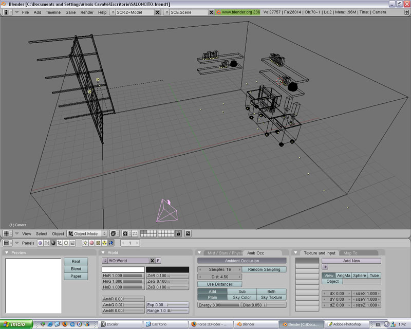

    Me puedes poner unos wiresínunca logré hacer un interior en Blender y quiero saber cómo está hecho. Como has conseguido esas sombras difuminadas?

    Saloncito
    Las sombras de la imagen parecen pixeladas. ¿cuántos samples has puesto en cada luz? Has de jugar tanto con el parámetro de distancia como el de energía, para evitar que te salgan quemadas (o con demasiado brillo) las imágenes.
    Además, has de tener en cuenta que en un interior la iluminación no sólo la producen las ventanas, sino el rebote de la luz con las paredes, y eso con Blender solo se puede hacer a través de la radiosidad (o cómo se ha hecho toda la vida, a base de poner luces omni de manera estratégica y que sólo afecten a las difusas y no arrojen sombras).
    Una combinación excelente es Yafray con luces área, aunque es más lento.

    Bueno a ver si contesto a todos. Para empezar he hecho algún retoque según me comentasteis. Y he añadido el wire para Giss, y para conseguir esas sombras es poniendo en las sombras de área sample 16 y en ambiente Occlusion también 16.
    Luego lo de radiosity aún no lo controlo mucho y lo simulo como dice viriathus y he jugado un poco más en este último para solucionar el exceso de luz en algunas partes de la imagen.
    Y esa discusión, no le deis más importancia, que para los pocos que escriben en mis mensaje no me los vayáis a espantar.
    Venga más consejos, gracias.
    Posdata: por cierto, la silla esa rara no hace falta que la comentéis, solo fue una locura.

    Una pregunta, ¿estás usando radiosidad (botón radio activo) o ¿no? Porque las sombras sobre la pared las veo raras. Podrías poner el mapping de la alfombra más pequeño.
    Todos los objetos que están en el fondo tienen los bordes absolutamente rectos. Deberías suavizarlos, aunque sea mínimamente, porque en la realidad pocas veces te los vas a encontrar así.
