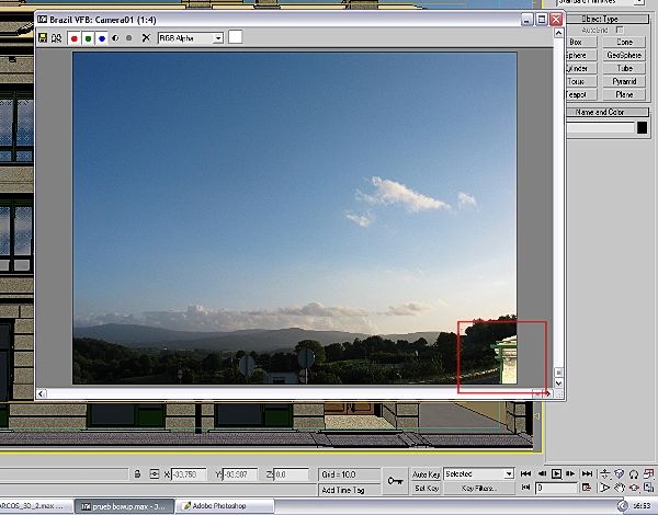

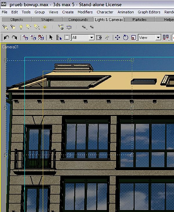

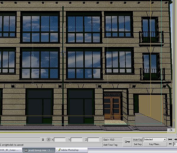

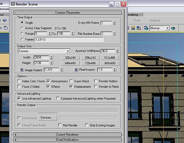

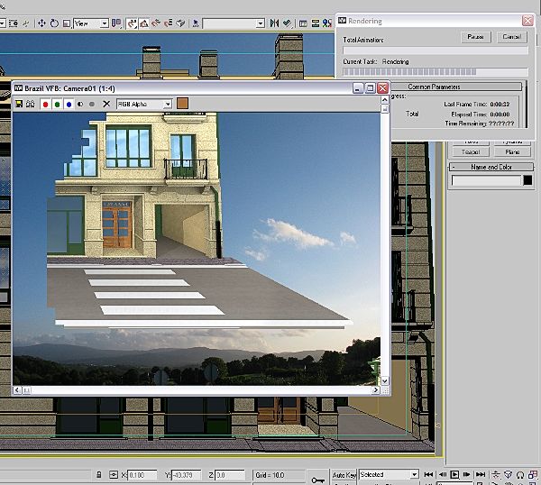

    Bueno después de mucho tiempo veo que este mensaje lo dejé sin dar como hice el render final, lo que hice fue tirar el render a la mitad del tamaño y luego con el photozom le di el tamaño final quedando la imagen muy bien, a la imprenta se lo mandé a 72ppi y en formato tif y lo imprimí en vinilo, antes de esto hices unas cuantas pruebas con el Blowup obteniendo unos resultados nada buenos como adjunto en las imágenes, en la actualidad ya estoy trabajando con el max 7 y el Vray así que, cuando haga otro cartel de este tipo utilizaré el net render, un saludo.
Nombre: configuracuipnrender1vx.jpg
Visitas: 134
Tamaño: 79.2 KB
ID: 21430   Clic en la imagen para ver su versión completa.
Nombre: esquinaderender0ju.jpg
Visitas: 124
Tamaño: 53.3 KB
ID: 21431   Clic en la imagen para ver su versión completa.
Nombre: ventanadeblowup1ot.jpg
Visitas: 121
Tamaño: 127.6 KB
ID: 21432   Clic en la imagen para ver su versión completa.
Nombre: ventanadeblowup21us.jpg
Visitas: 131
Tamaño: 103.1 KB
Nombre: esquinaderender21lu.jpg
Visitas: 146
Tamaño: 76.2 KB
