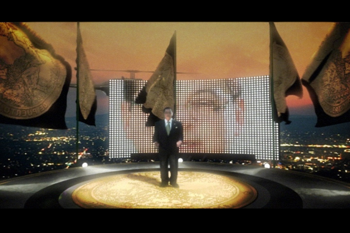

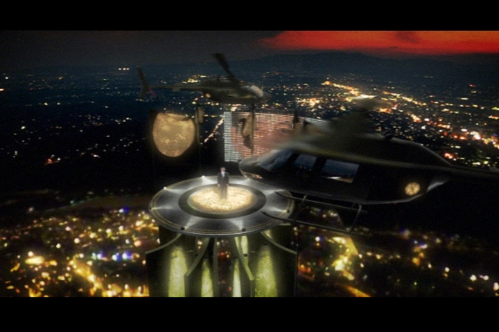

    Este video es un fragmento de un trabajo que hice el fin de semana. El trabajo está hecho en 24 horas (todo el trabajo dura casi 3 minutos)
    Rescate está parte porque es la más interesante el resto es muy aburrido.
    Render en 3dsmax 7 / Scanline.
    Postproducción en Combustion.
    ver video.

    El trabajo en si es bastante sencillo, no tiene grandes complicaciones, el tiempo era poco así que, había que optimizar al máximo los tiempos, hay una sola luz en la escena el resto de las luces están dibujadas en la textura para lograr tiempos de render ultra rápido, el fondo de ciudad es una fotografía aplicada como textura en una esfera, para los helicópteros untilice un fallof en el canal reflection para silumar iluminación y que se recorte del fondo.
    Las banderas están hechas con Reactor, el personaje es un plano el cual tiene aplicado una textura que es la filmación en croma, con el render terminado retoque un poco los contrastes, saturación y colores en Combustion y le agregue el temblor de la cámara, eso es todo.
    Cualquier duda pregunten.
