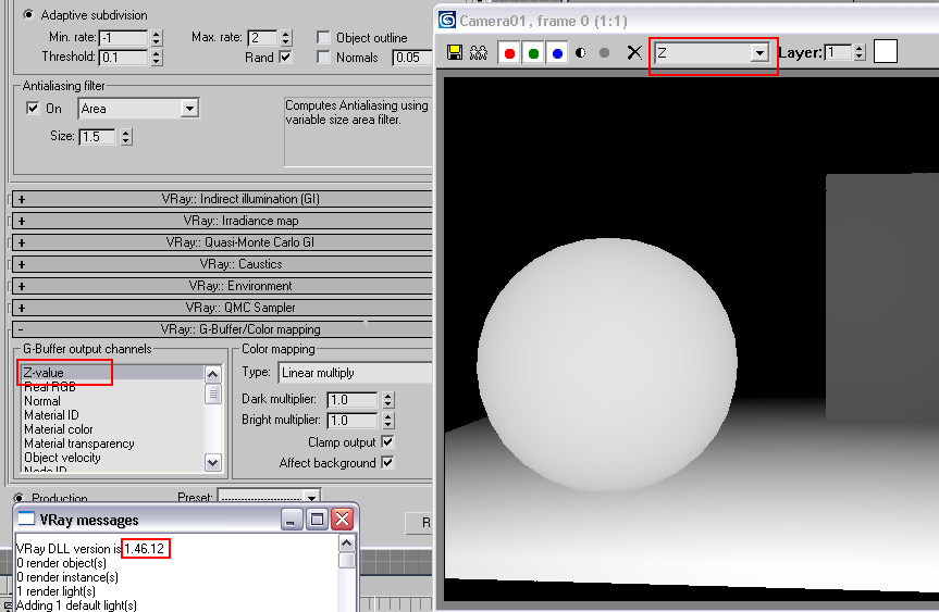

    Hola, me he estado interesando por el z-depth. Tras haber buscado en el foro, he encontrado mensaje que me han servido de mucha ayuda. He conseguido sacar en Scanline de 3ds Max un z-depth decente con el Render Elements.
    Ahora viene mi pregunta. Para sacar un render con Vray, en la pestaña G-Buffer/Color Mapping he seleccionado z-value. Pero cuando voy a renderizar no me sale en escala de grises.
    Puede ser porque la cámara no tiene información de la distancia Focal cercana y lejana? Si es, así como le puedo pasar esos parámetros. Saludos.
Nombre: z_value.jpg
Visitas: 143
Tamaño: 62.5 KB

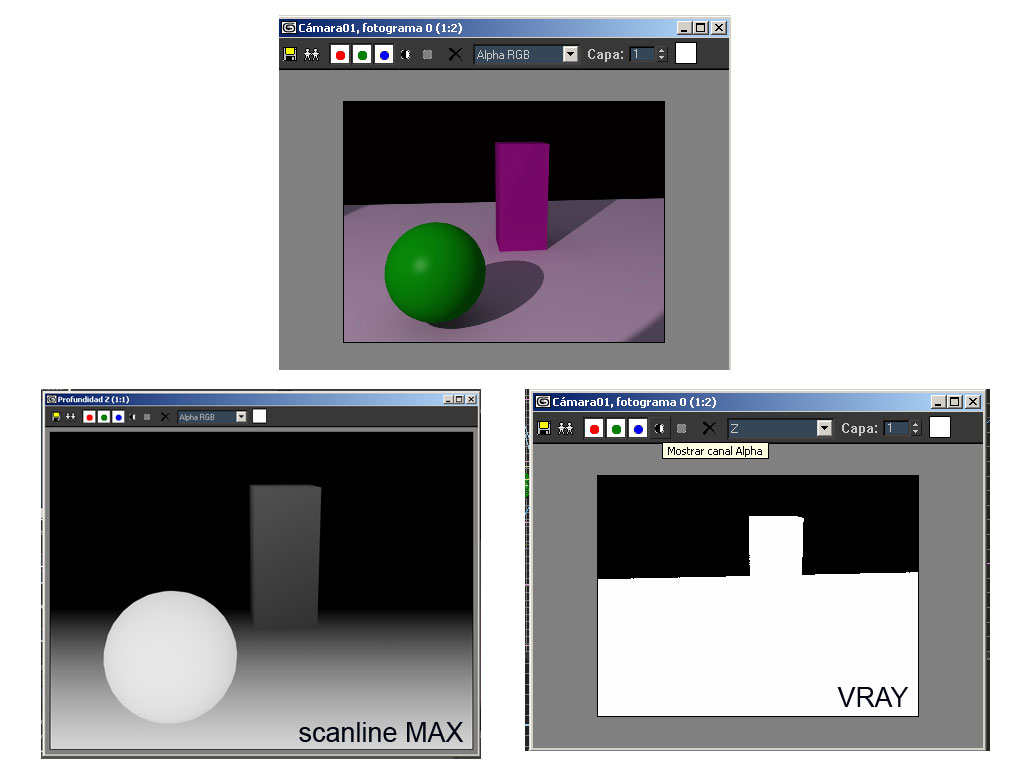

    Hice una prueba y a mí me sale el canal Z, compara mi captura con tu escena para ver que estar omitiendo.
Nombre: z.jpg
Visitas: 164
Tamaño: 138.7 KB
