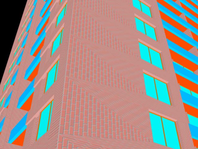

    Ahí va una captura del muro del edificio con el material de ladrillos puestos. Aparecen triangulados. Gracias por las respuestas, ojalá con esta quede un poco más claro mi problema. Adiós.

    Pues insisto en lo que has dicho antes, mapea el objeto, en lugar de esperar que el 3ds Max adivine como lo quieres.

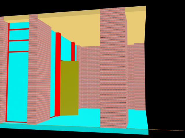

    Gracias Quel y Cristina por sus respuestas. Al parecer solucione el problema del mapeado, pero ahora tengo un problema en el tamaño y la forma de los ladrillos.
    Les adjunto una imagen, para ver si pueden ayudarme.

    El problema que tengo ahí es que los ladrillos del pilar, quedan considerablemente más pequeños que los del muro del fondo, en la vista no se aprecia muy bien.

    Vaya por lo visto tu problema en general es el mapeado y cómo se usa. Mira al mapear algo max le aplica la textura a tu objeto según un gizmo o forma de mapeado, es decir que si tienes una caja lo mejor es aplicarle un mapeado tipo box cierto? Bueno si tienes un cilindro lo mismo, le aplicas un gizmo de cilindro.
    Ahora bien no es lo mismo aplicarle el mismo mapeado a una caja de 10 por 10 que ha una de 100 por 100 por que el bitmap se deformaría en una de ellas cierto? Entonces para eso existen los valores quetiene más abajo, al modificarlos le dices de que tamaño quieres que se vea el mapeado.
    Si a las mismas dos cajas de denante le dices que quieres que el mapeado sea de 50 por 50, las dos tendrán el mismo tamaño, o en este caso el mismo tamaño de ladrillo.
    Igual te aconsejo que mires el f1 ahí te podrás informar mejor que en cualquier otro lado. Saludos.

    También puedes echar un vistazo al modificador mapscaler que me parece muy útil, pero no olvides aprender bien las nociones que te faltan. Un saludo.
