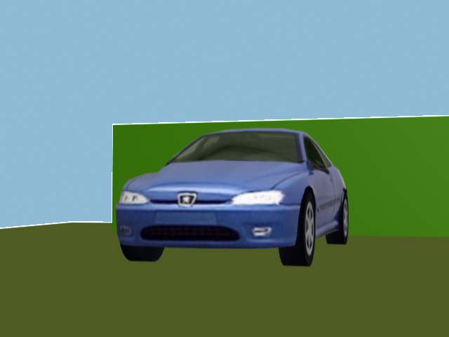

    ¿Alguien sabe dónde encuentro la opción de upper o lower field first, para hacer un render en campos, ya que hice una prueba y al pasar la secuencia de imágenes tanto en formato (*.tga) y/o (*.jpg) me aparece un contorno blanco.
    En la imagen.
    Alguien podría poner una captura.

    Esa opción tiene que estar en la ventana de render. Pero. ¿dices que el contorno blanco es consecuencia de los campos? Saludos.

    Si es producto de los campos, Stewie podrías poner una captura ya busque las opciones y no las veo?

    No tengo el 3ds Max así que, me temo que no puedo poner captura, dale a f1 y busca Fields, ahí te saldrá tanto la ruta como la manera de utilizarlos.
    ¿Esa línea blanca te aparece renderizando sin campos? Pon aquí si se soluciona al poner los campos, porque es muy extraño. Saludos.

    Ese contorno blanco aparece solamente si renderizo en campos, si es extraño gracias por la ayuda veré que puedo solucionar gracias.

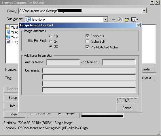

    Ya encontré el problema la cosa era de que estaba mal configurado la forma de cómo guardaba el (*.tga), esta es la configuración buena.
