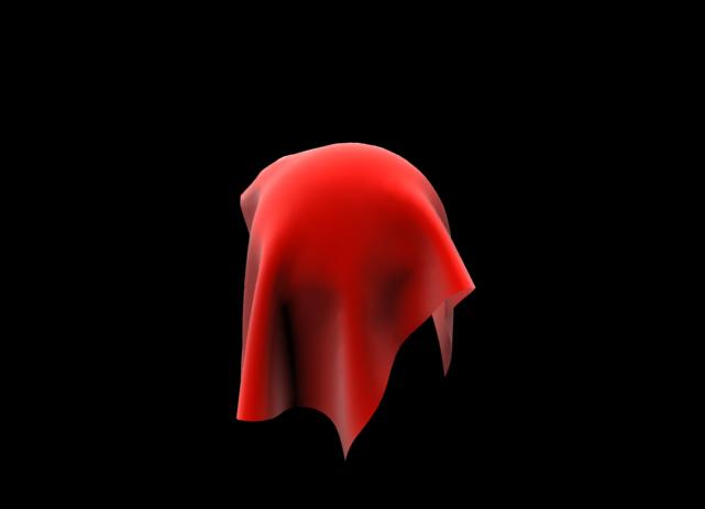

    Bueno, me he bajado el plugin del SimCloth y bien, es muy bueno el resultado, aunque no el que yo esperaba, porque me gustaría que la tela cayese más. Podría ser por estos motivos?
    Me auto contesto yo y vosotros me decís si puede ser o no.
    1-- Podría ser la gravedad? Por defecto viene 500, le tendría que poner más o menos?
    2-- Será por que el plane (plano) tendría que tener muchos vértices y así sería más natural la caída de la tela.
    3-- No he dado una.
    Posdata: acabo de dar con la clave, pero no puedo eliminar este post, lo siento, al final era que le tenía que dar más vértices al plano y queda de lujo la verdad.
    Zalu2.

    Has hecho bien, si planteas una duda y nadie te responde antes de que la resuelvas por tí mismo lo ideal es que publiques la respuesta, así ayudaras a otro que tenga la misma duda o problema. Un saludo, Shazam.

    Pido disculpas, sabía la respuesta, el SimCloth del 3ds Max es el mismo que el a:m. En efecto, hay que aumentar las subdivisiones.

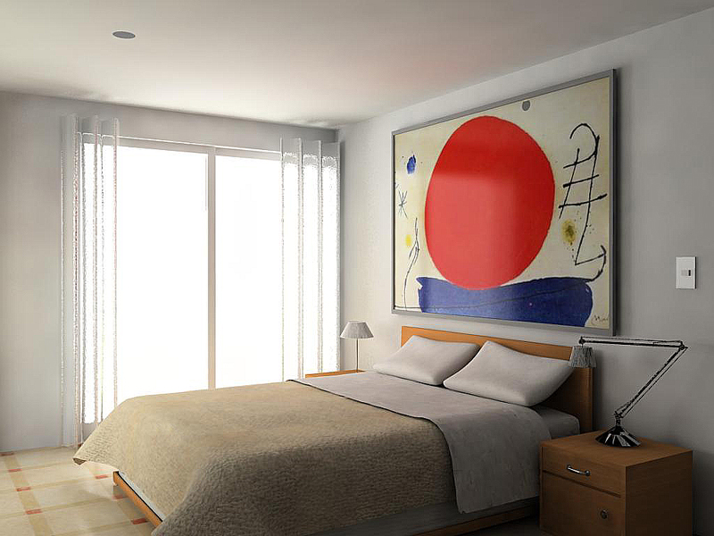

    1---º me auto contesto: pedía hacer almohadas y cojines, pues aquí hay tutoriales para eso.
    cojines: http://www.cGarchitect.com/resources.../tutorial1.asp.
    colchón: http://www.cGarchitect.com/resources.../tutorial7.asp.
    sofá con cojineshttp://www.cGarchitect.com/resources/tutoriales/smoke3d/tutorial7.asp.
    2---º como hago para hacer varios pliegues de la cama? Es decir, primero la sabana, luego la manta, y que luego quede cómo esta, por ejemplo.https://foro3d.com/attachment.php?attachmentid=12732.
    3---º donde hay modelos de lámparas y demás objetos para interiores?
    Muchas gracias. Saludos.

    Para hacer los pliegues de la cama que dices, hice interactuar dos planos en SimCloth, (cubrecamas y trozo de sabana) contra una chamfer box(en remplazo del colchón)y otro plano (en remplazo del suelo), si los hace interarcuar directamente con el colchón demorara mucho más, por eso lo he remplazodo por una chamfer que quito luego del cálculo. Saludos.
