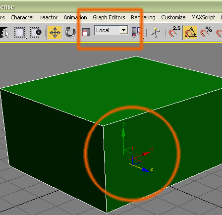

    En max se puede configurar para que los ejes funcionen de forma relativa a diferents cosas, hay varias configuraciones, te adjunto la captura que muestra donde cambiarlo y todas las opciones que tienes. Saludos.

    Complementando lo que dice César.

    Creo que Gumy se refiere a los ejes generales del mundo de 3ds Max.

    Si me refería a los ejes generales de 3ds Max, si se podía cambiar la z por la y en los ejes generales del programa.
