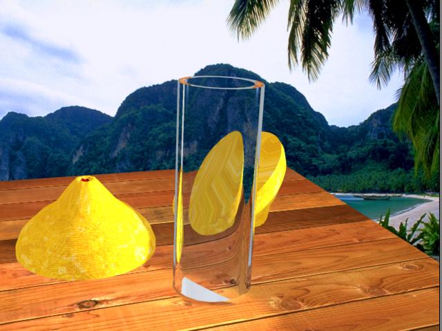

    Gracias, voy a ponerme a leer, ah y, a, lo recuerdo, me lo leí entero. Me tao mirando el tutorial del programa, pero tanto inglés colapsa muxhisimo eh, creo que lo que falla son las coordenadas UVW, creo, porque me pongo en la vista perpendicular y por más que mueva el limón la textura del corte siempre está mirando hacia mí.
    Por ahora he conseguido hacer esto, aunque tiene sus fallos claro, lo que me refiero es ese limón cortado, que no sé cómo ponerle la textura centrada y demás. Saludos.
