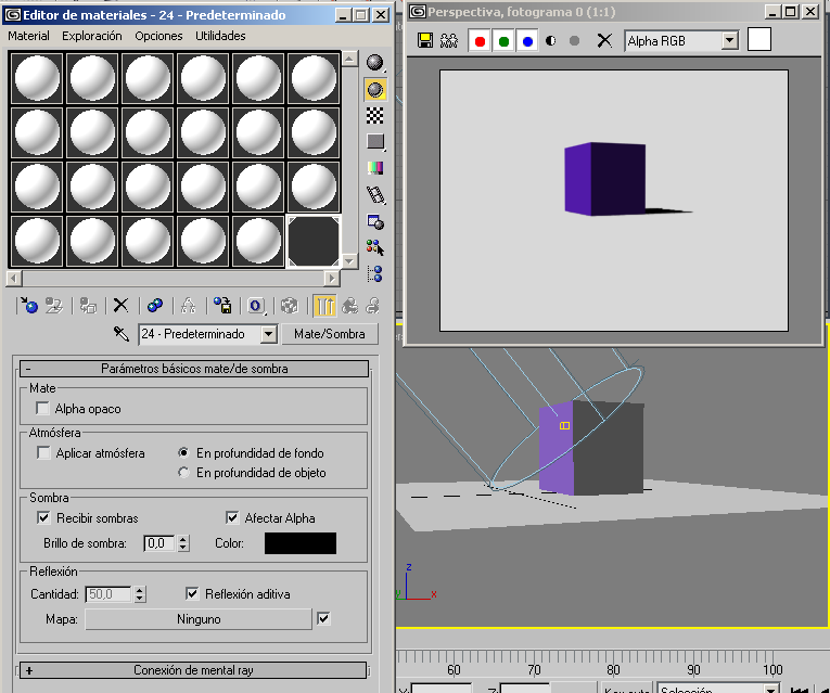

    Pon un plano como suelo y aplica una textura matte shadow, de este modo el plano será invisible, pero las sombras que se proyecten en el serán visibles, no olvides cambiar el color del entorno al color que tú quieras.
Nombre: matte.png
Visitas: 197
Tamaño: 40.0 KB
