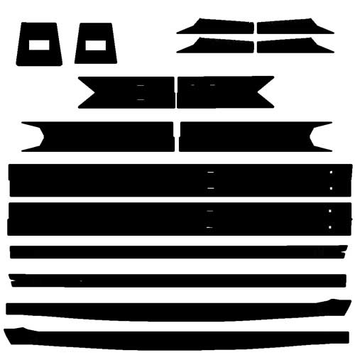

    Hola a todos, sé que el hilo tiene tiempo, pero estoy teniendo problemas para bakear el AO, bamos que me tiene loco, he seguido los pasos que dice Infart uno a uno y nada, me sale todo negro, pongo una imagen para que lo veáis y a ver si alguno me puede sacar de dudas.
Nombre: casco2Ambient-Occlusion-_MR.jpg
Visitas: 159
Tamaño: 16.7 KB
    Mar 2004
    855
    Tostar el ambient occlusion
    Probablemente tengas un valor inadecuado para el parámetro max distance del mapa AO.
    Si tu escena es cerrada (una habitación sin ventanas, por ejemplo) y tienes un max distance de 0 (distancia infinita), todos los rayos que se lancen van a colisionar con algo, por lo tanto todo te saldrá negro. En ese caso, prueba a poner un max distance distinto de cero y más acorde con la escala de tu escena. Saludos.
    133
    Gracias Halfvector, aunque no es una escena cerrada era eso, ahora a ver si consigo sacarlo con resolución, porque de momento me sale fatal.

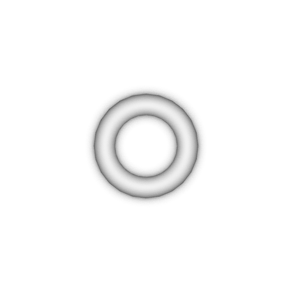

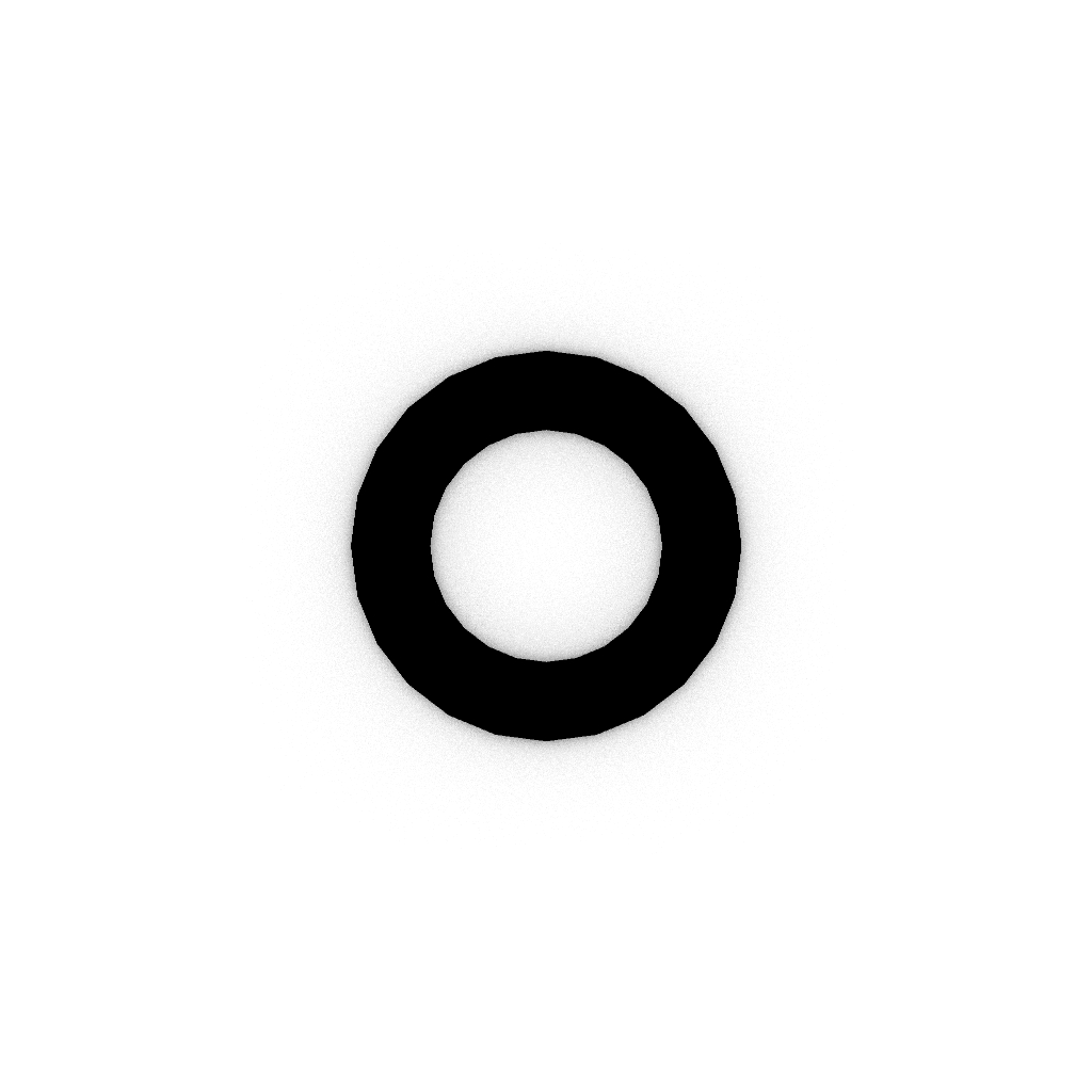

    Gracias Infart, he hecho la prueba y me a aclarado bastante el tema, te pongo los resultados por si tienes alguna sugerencia.
    La primera es con los valores por defecto y la otra tras hacer varias pruebas es la que más me convence, max Dist a 5 y spread a 5, y con los samples a 24, los valores del render de samples per pixel los he dejado a 1/4 - 1.
    Ah el plano es de 3m x 3m.
Nombre: Plane01Ambient Occlusion _MR_.jpg
Visitas: 177
Tamaño: 124.9 KB
ID: 35012   Clic en la imagen para ver su versión completa.
Nombre: Plane01Ambient Occlusion _MR_3e.jpg
Visitas: 144
Tamaño: 88.7 KB
